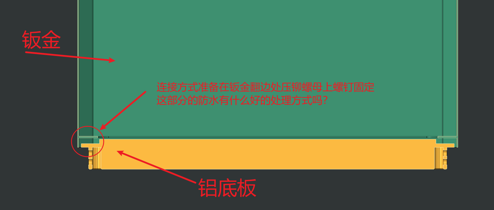

图上上部分是钣金焊接的箱体,底部焊了一个开口翻边,用于铝底板安装。现在这部分怎么做密封啊,要求防护等级做到IP67以上,我能想到的就是在铝板铣处环形槽放O型圈,但是螺丝固定点的防水咋做。还要好拆方便维修。各位大佬有没有秒招

图片在这里

钣金上面基本没见过用O型圈防水的。
发表于 2024-2-4 11:14:59 | 显示全部楼层
种焊螺母。底部就一个小点,然后小点地方补充满焊。
