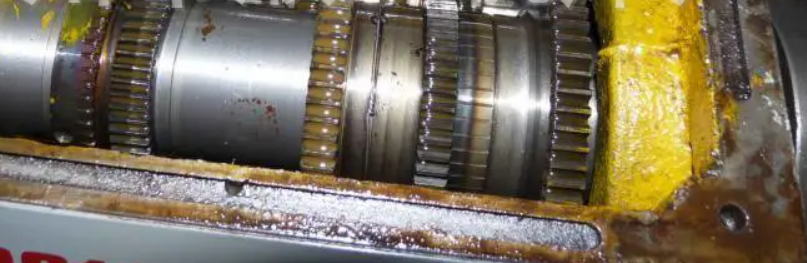

东海fyh126 发表于 2024-1-31 14:41
有的紧定螺钉设计有弹性钢丝圈防退出的,,,,
没见过,大佬来个图
