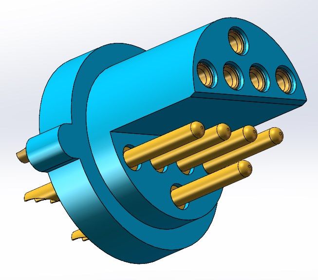

最近做航插,因为是非标的,定做要开模,公模,母模,费用不低。想着两个磨具是否能通用,设计了一款航插接头,国内不知道有没有这方面的专利,想申请专利,但公司好像看不上,我要这个专利好像也没什么大的用处,每年还要花钱维护,感觉不直达。给大家看看,给点建议 Dingtalk_20240131091337.jpg

大哥,你知道为什么航插要分公母吗?公头带电,你觉得操作人员会不会骂娘?

你照片都发出来了还申请个专利有啥用,都已经公开了

不过,接头的要点不在专利,而在标准
你们拿这个搞个团标啥的,这个事情就能做了
单纯搞个专利确实意义不大。

自带公母?还不如中间拉一刀,搞成可拆卸的

加外壳的 直径肯定会比现有同芯数的大吧?如果是,应用场景会有限制。外壳防呆也是沿用现有的设计吧?如果是,单纯的省模具费用公母内芯通用个人感觉意义不大。特殊需求除外。

一般情况下,母头作为先带电端,公母这种模型,重载连接器好像有,你可以参考国外harting连接器网站,他们是比较全面的
