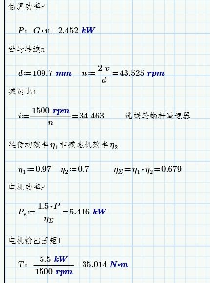

做了个链条垂直提升重物的,重物1吨
速度0.25m/s   提升1米,
我查表用的12A的单排滚子链,
18齿的链轮,分度圆109.7mm
就是功率是W=PV还是其他公式计算呢
2.5KW的电机直连吗
还是用蜗杆减速怎么计算呢

先算减速比,所需速度除以链轮周长(节度圆直径Xπ)得到输出转速,电机转速除以输出转速就得到减速比。根据减速比选电机功率,校核

550N.M 1:20 用7.5KW,至少6
发表于 2024-1-26 14:48:23 | 显示全部楼层
无配重情况下,1500转的2.5KW电机,需要配一个40比减速机,勉强能用
发表于 2024-1-26 14:52:27 | 显示全部楼层
2.5千瓦直连不够吧,我算的要加10比的减速机才行。用这个公式行不?T=9549 * P / n
发表于 2024-1-26 14:57:09 | 显示全部楼层
是P=FV   设计链轮直径  核算减速比
发表于 2024-1-26 15:13:00 | 显示全部楼层
直联,你是有技术的人,一般人利用涡轮自锁来保证安全,用涡轮大减速比来减小电机功率,
发表于 2024-1-26 15:22:28 | 显示全部楼层
根据速度和链轮分度圆计算电机输出转速82.7r/min;进一步知道减速机减速比18,由P=FV粗算电机2.5kw(至此可初步选出电机减速机型号);然后由重物重量和链轮型号可得减速机输出扭矩T=1000*10*0.055=550NM,换算可得出电机输出扭矩550/18=30.5NM,查得3KW三相异步电动机扭矩为20,不符合要求,所以有结论:链轮选小了,增大链轮,增加减速机速比:或者选5.5kw电机(需要分析一下两种方案的成本)
发表于 2024-1-26 15:45:39 | 显示全部楼层
选5.5kW电机,电机输出扭矩35Nm。
