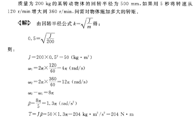

转速N=1RPM, 加速时间0.1s,负载A和B都是5kg。计算电机扭矩要求。工况一 是只有负载B;工况二是两个负载A和B;
顺便问下,力矩FR以及克服惯量的力矩 以及合力矩三者是什么关系

电机扭矩0.05N 不计算摩擦力

转盘本身的重量不要忽略了
发表于 2024-1-24 13:35:33 | 显示全部楼层
力矩等于转动惯量乘以角加速度
发表于 2024-1-24 15:00:41 | 显示全部楼层
   RT
