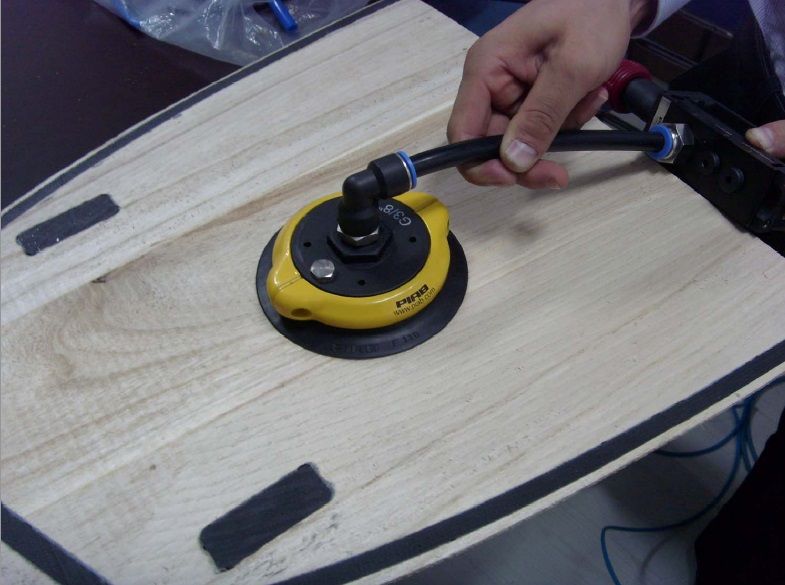

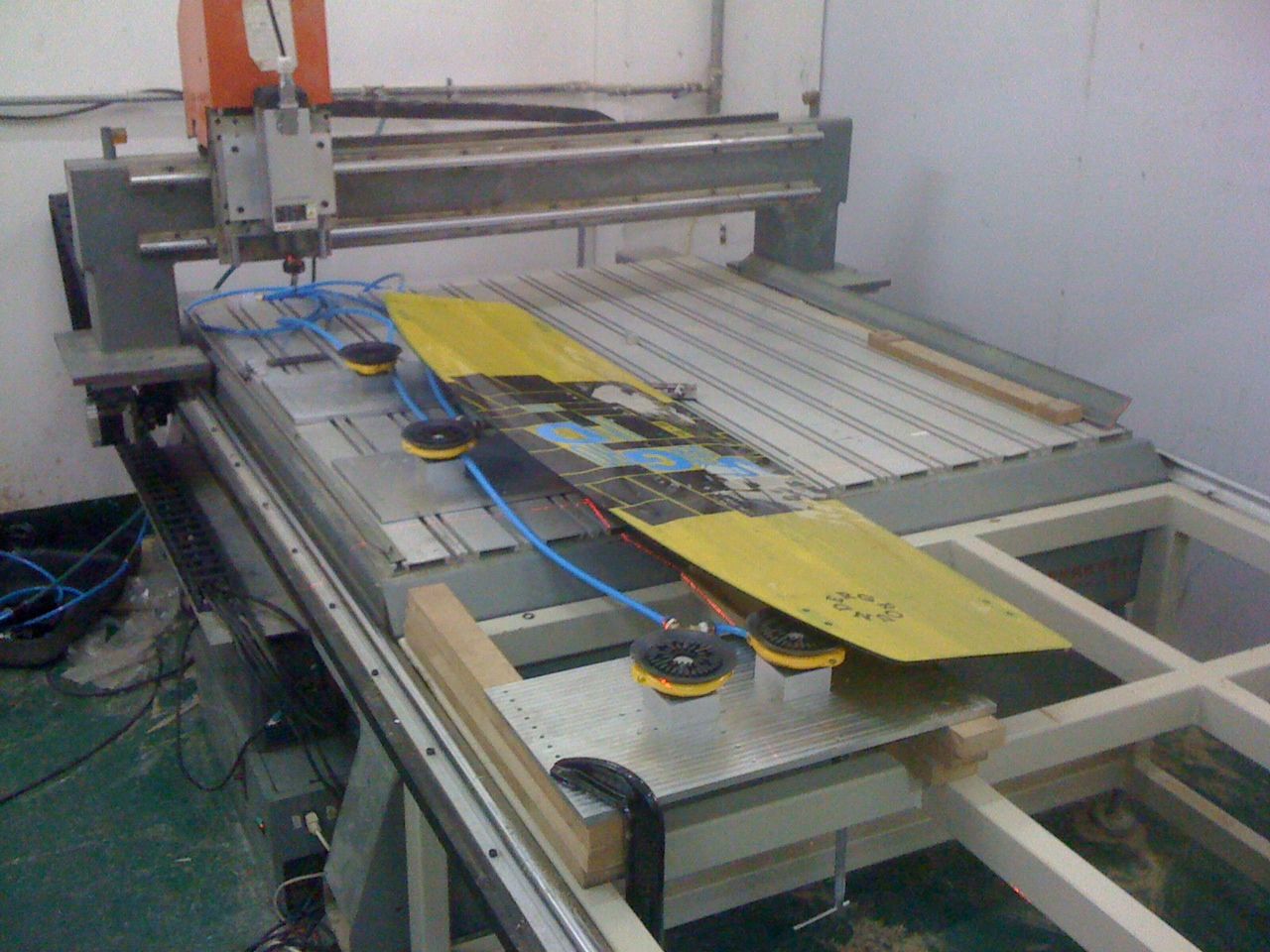

发表于 2024-1-29 10:08:47 | 显示全部楼层
谢邀 @喂我袋盐
爬楼看了一下,几个关键信息:打磨、抓取、通用、视觉。
说一下我做过的案子,供参考:
1. A客户是滑板工厂,滑板材质有胶合板、纤维板、碳纤维等,人工上下料。但加工工艺切割、胶合、成型、打磨等,很多工序都需要抓放及定位;
2. 客户原计划采用机械式夹持,但因为材料差异、尺寸不同等原因,只能改为真空吸附。最初使用材质较软的硅胶吸盘,但发现机械加工、打磨时会有位移;
3. 最初客户使用机械真空泵,因噪声大、震动影响定位,只能移到车间外。而延长管路,就被迫加大电泵功率。粉尘类杂质太多,也会影响真空效率。改用国产的真空发生器,多个工位同时工作,耗气量大,导致空压机功率又跟不上,加了储气罐之后,空压机还是频繁工作,过热停机时有发生;
3. 了解到客户痛点后,推荐客户使用PIAB的吸盘及配套真空发生器。首先,吸盘选型要底部带抓条,防滑。真空发生器选择防尘+节能规格,最终解决客户问题:
后续家具板材客户有类似问题需要解决,多种尺寸板材要切割、打磨、钻孔,成品进入自动仓储中心。我们提供的依旧是PIAB的全套真空抓取方案,唯一不同的是上下料环节改为海绵吸具抓取(上料粗切割原木表面泄漏量大,下料板材多有孔、槽)。
系统供应商采用的是视觉方案,前端工序有贴标,自动加工前扫描识别,系统智能选择对应的加工程序和方式。
综合以上的信息,相信对于楼主的设计有一定帮助。
