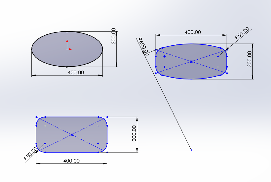

 楼主| 发表于 2024-1-23 14:10:38 | 显示全部楼层
大概就是这种产品,需要混线加工

发表于 2024-1-23 14:32:16 | 显示全部楼层
user_011 发表于 2024-1-23 14:10
大概就是这种产品,需要混线加工
大致能理解产品的区别了,现在的疑问是你的视觉系统是安装在什么位置?建议光学识别工位放在上料工位后,然后CCD可以装在比较高的位置,避免被灰尘污染。还有就是适当提高CCD的像素,按2mm的误差估计你们选的30万像素的相机吧?
如果放到转盘上是否可行呢?考虑到打磨时间肯定远大于上料时间,甚至可以把视觉系统放在上料工位上。  发表于 2024-1-23 15:01
放在流水拉上,流水拉上加装个档板和感应开关,感应到产品再通过机械手抓取到真空吸盘吸住加工  发表于 2024-1-23 14:56
