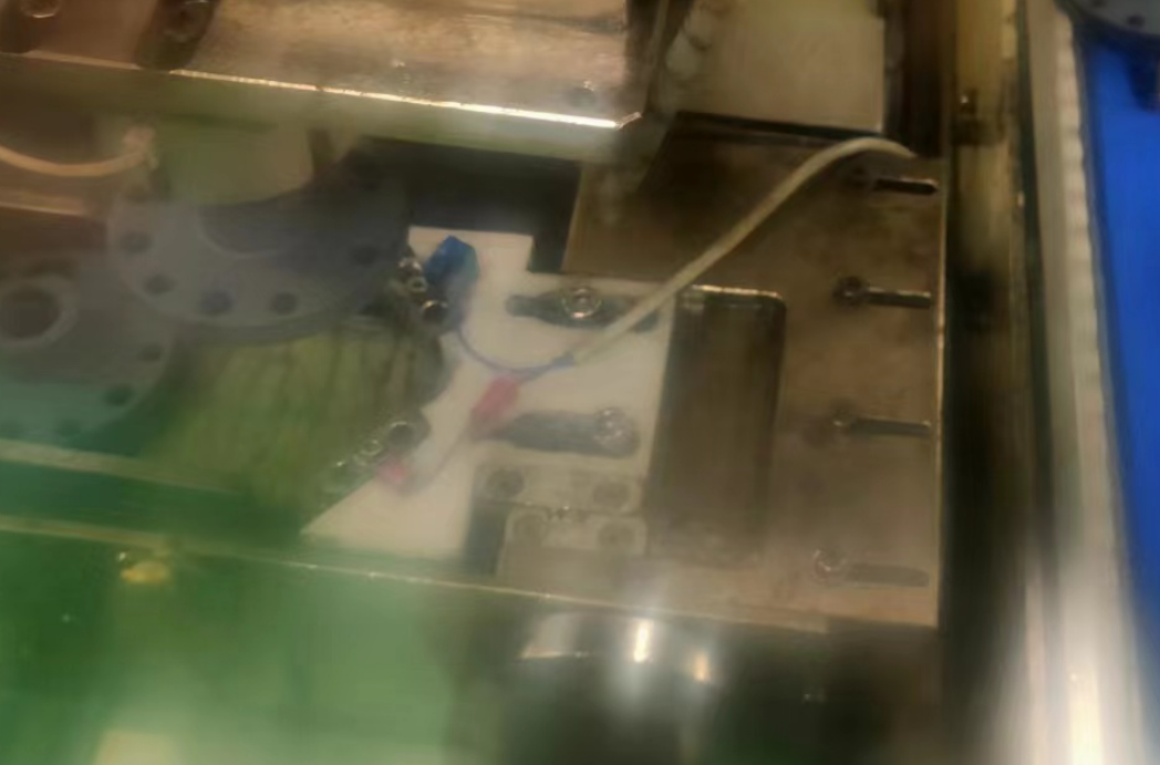

有个现场改造的,由于机种问题需要可调,但发现原有的接近开关太碍事了。昨天去看了一下现场,发现人家是这样做的。
问了同事说是用一条两芯线给工件治具的两个铁块接起来。工件到位就通电。有信号。
大家对这个有了解吗?有哪些弊端,又该注意些什么?

电路容易短路吧,可能没接触,就显示到位了

(๑•̀ㅂ•́)و✤:;这个还真不好评论,
如果工件确实导电性良好,这个确实是简单粗暴实用的方法

我们有切削液的不干这事

理论上肯定是可以用,但感觉实际使用时的误检率会比较高,而且随着使用时长的增加而严重吧

现场工件有防锈油,但没那么多,目前看现场感觉还是挺稳定的。

建议用同样原理的接近传感器解决

防爆环境不可以,,,,

最好加个弹片触发,避免误判

简单粗暴,做好短路风险应对措施。
