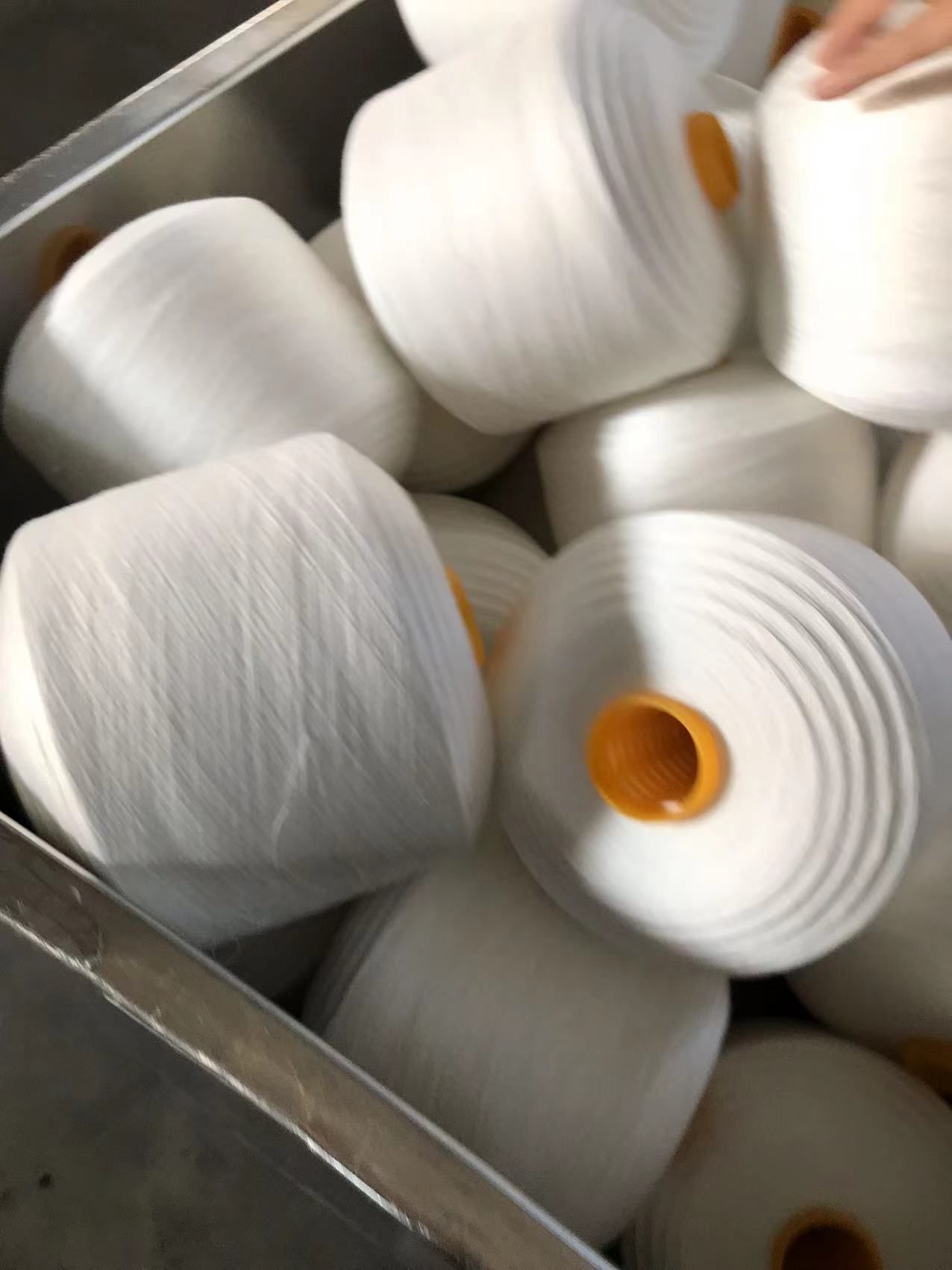

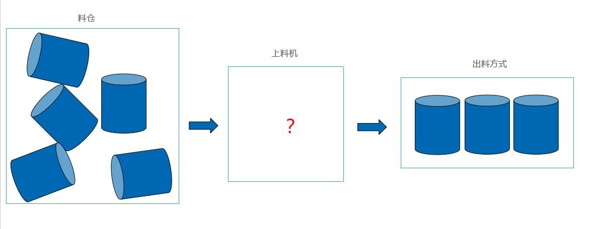

请教各位大侠,最近碰到一个难题,就是如何让杂烂无章的纱锭自动排序,节拍是2s/个。
相关信息:
1.纱锭成圆柱体状,单个重量约1.5kg,直径φ200,高200;
2.纱锭一般是装在一个手推车内,人需要每次拿出2个然后摆到设备上进行加工。
需求:想做一个上料机(一次性把这个小车内的所有纱锭倒入一个容器或者上料机),然后上料机自动分离纱锭,最后有序出料。

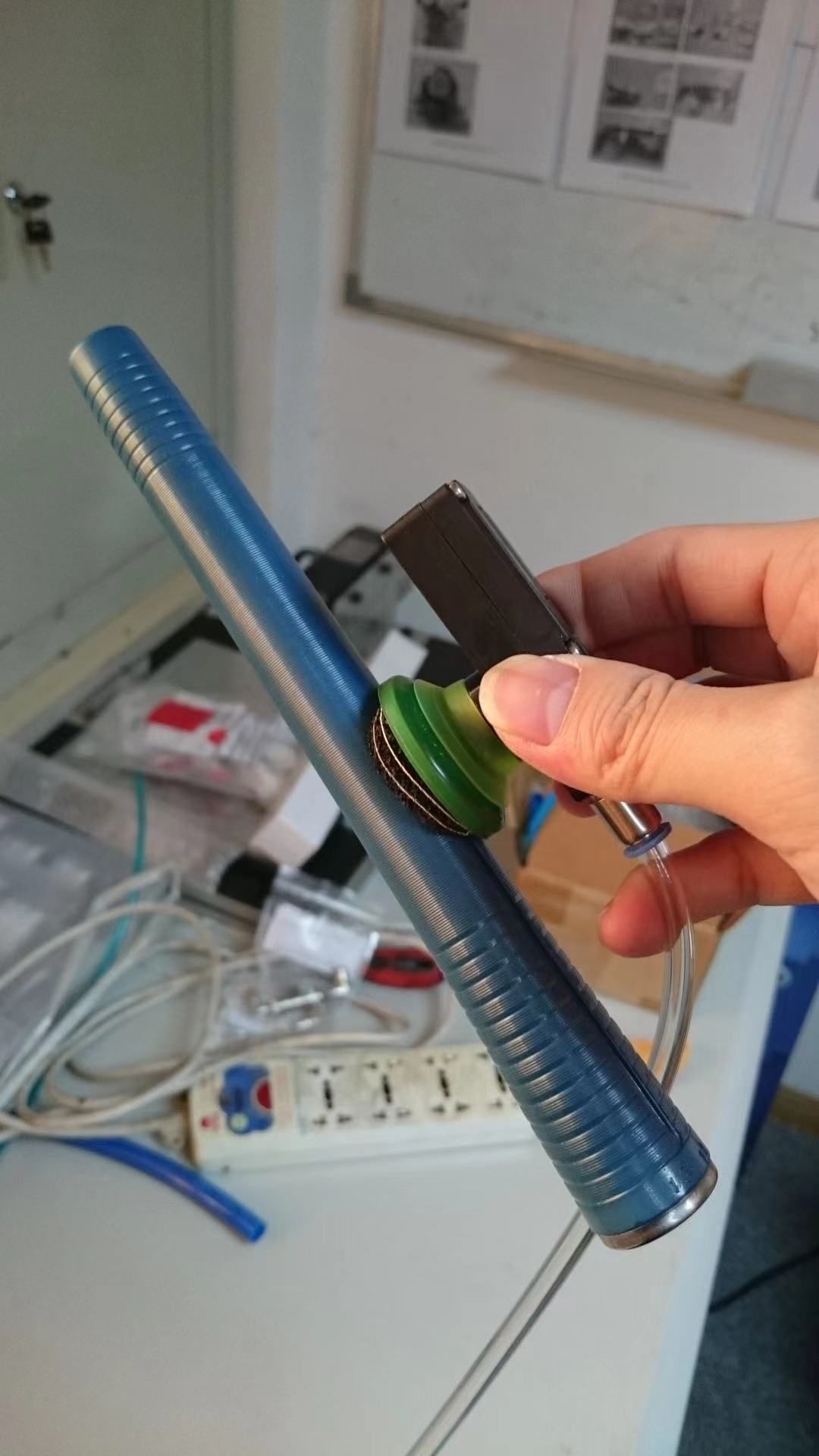

之前协助客户做过一个纱锭(未绕线)的真空抓取,我提供吸盘抓取纱锭。来料也是一筐筐的,客人最后也是上了视觉。

两端输送,中间做个震动的装置让零件通过后立起来
