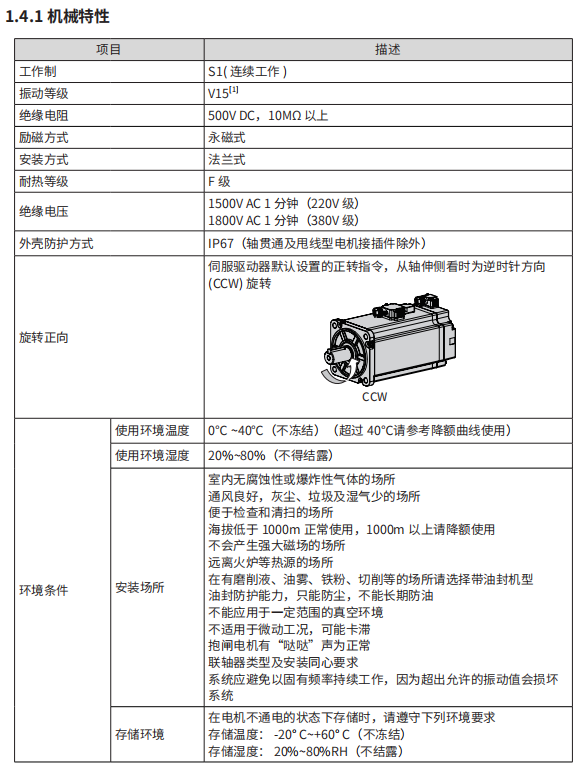

我这有供应商给的伺服电机样本,怎么判别其精度?又怎么与步进电机对比?
感谢!就是说如果需要了解精度,需要与供应商做详细沟通,还得对方愿意配合。  发表于 2024-1-2 19:29
常规伺服电机精度主要取决于编码器精度(非分辨率)),手册不会写精度这个指标;步进电机精度≈0.1倍步距角  发表于 2024-1-2 15:06
