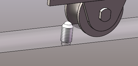

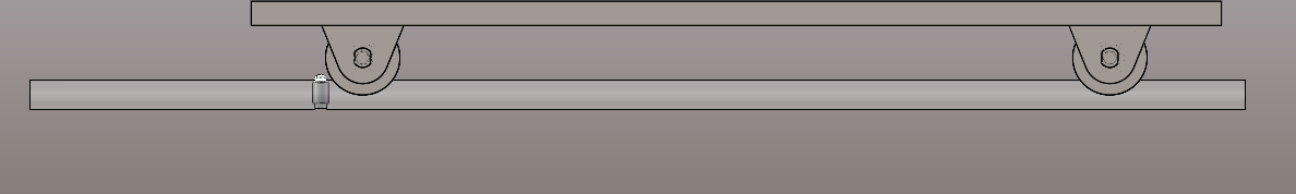

【请教】自制手推车怎么限位。

发表于 2024-1-2 09:54:03 | 显示全部楼层
在轨道上装个波珠螺丝
 楼主| 发表于 2024-1-2 10:12:31 | 显示全部楼层
FKUEDEJXSQ2 发表于 2024-1-2 09:54
在轨道上装个波珠螺丝
百度了一下,感觉是挺好的。
只不过没用过。我想问一下,就是直接安装在我图上画问号那个地方吗?

 楼主| 发表于 2024-1-2 10:57:53 | 显示全部楼层
在轨道上装个波珠螺丝
就这样吗,挺小一玩意儿。因为我这导轨是φ18mm的、选的是M10x16的。

发表于 2024-1-2 11:29:29 | 显示全部楼层
不能这样设计。你的小车会出轨的。
在圆柱面上大这么大的螺丝孔,本身就不好加工。
圆柱导轨让你掏这么大一个孔。强度就降低了,长时间受冲击有可能会断裂。
再说了,你的小车这么重,弹簧钢珠的弹力根本挡不住车的运动。
我不知道给你支招用弹簧钢珠的同行具体是什么做法,但肯定不是这样做。
