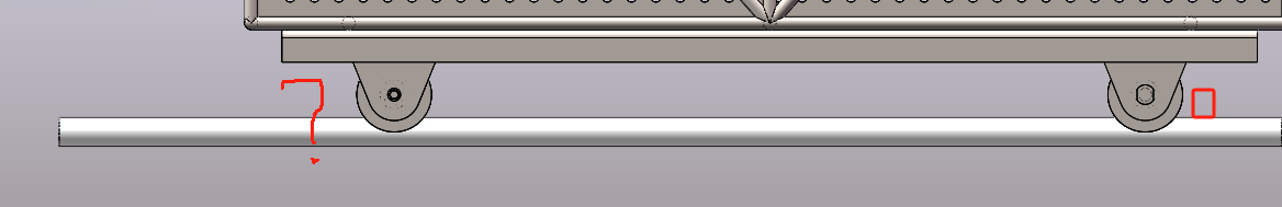

请教一下,该在轨道上加个什么东西,能防止这种自制的前后移动的手推车往回走。
如图,往后推的时候可以在轨道上加一个挡块;
那在轨道的前面该加个啥防止往小车往回走呢?
精度要求不高,越简单越好。不妨碍小车在轨道上滑动就行。
小车不大,轨道是φ18mm的圆钢。

发表于 2024-1-2 08:48:26 | 显示全部楼层
轨道加限位???
发表于 2024-1-2 08:58:30 | 显示全部楼层
直接在车轮上加个刹车装置
再在端头加个斜块,到头了,碰抬刹车杆  发表于 2024-1-2 10:26
 楼主| 发表于 2024-1-2 08:59:11 | 显示全部楼层
mhfx2020 发表于 2024-1-2 08:48
轨道加限位???
嗯啊,最好就只直接加在轨道上,但不知道怎么加,既能不妨碍小车推进去,还能在小车推到底的时候防止小车不往回溜车。
 楼主| 发表于 2024-1-2 09:01:09 | 显示全部楼层
andriycike 发表于 2024-1-2 08:58
直接在车轮上加个刹车装置
不是太方便,这个推车比较小,要推到设备里面的。
发表于 2024-1-2 09:07:30 | 显示全部楼层
(・⍛・) ☞✨:;加个杠杆 084044y0gv6annxfne6k0v_1.png
发表于 2024-1-2 09:20:08 | 显示全部楼层
直接打孔,手动放插销
发表于 2024-1-2 09:27:03 | 显示全部楼层
往回走无非就是有回退的力,把轨道倾斜一点点,让它不回退不就可以了吗?
 楼主| 发表于 2024-1-2 09:30:16 | 显示全部楼层
东北制造 发表于 2024-1-2 09:07
(・⍛・) ☞✨:;加个杠杆
啊,可以讲解一下吗,没看明白
