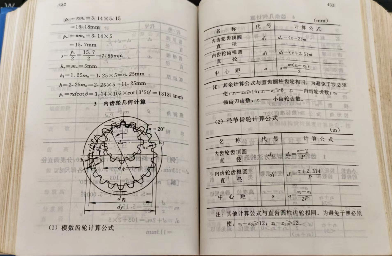

发表于 2023-12-30 08:36:49 | 显示全部楼层
搬出我买了20+年的神器
根据公式,内齿轮的齿顶圆直径=(齿数-2)*模数,内齿轮齿根圆直径=(齿数+2.5)*模数,由此公式反推得出模数≈8.5mm。
以上是手册截图,楼主可以看看,希望能帮助到你。
发表于 2023-12-30 09:08:07 | 显示全部楼层
你这是内齿圈,大概是8.5模,建议测绘与之配合的行星齿,就确认了。也可上齿轮测量中心直接测绘,甚至齿形齿向等测量出来!
