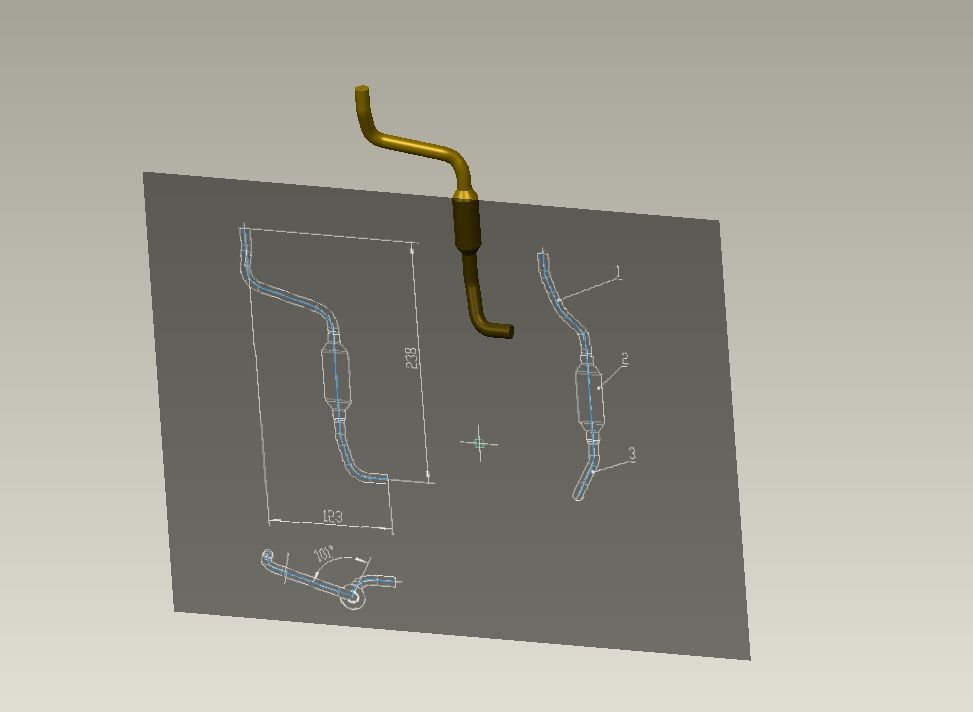

请问各位大佬这种图能画出来吗?

是不是圆形的,圆形的容易,分别两个截面拉伸后,布尔运算相加,然后倒圆;用扫描是画不出来的,3D的引导线你就画不出来
发表于 2023-12-26 09:47:42 | 显示全部楼层
可以投影出曲线再扫描吧,除了中间部分应该就是一根管子的料
发表于 2023-12-26 09:51:04 | 显示全部楼层
这种画不准,都不在一个面的,这种应该是3D草图画出来再扫描的,最好是问他们要3D模型

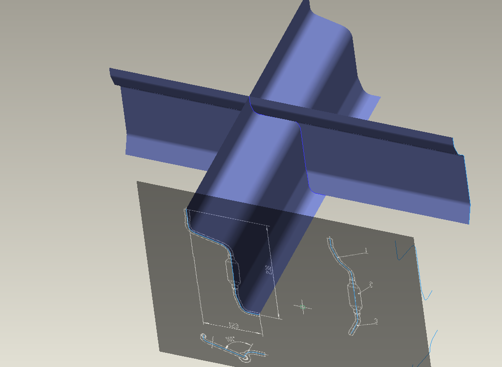

发表于 2023-12-26 10:01:04 | 显示全部楼层
PROE 有一个命令,叫投影曲线, 做这种三维空间的曲线, 原理是用正视图的纸做一个曲面,与右视图的纸做一个曲面,二者相交成线,
线画出来,用扫描命令,做一下就很简单.

发表于 2023-12-26 10:17:54 | 显示全部楼层
有数据就能搞
发表于 2023-12-26 10:34:40 | 显示全部楼层
把图导入软件,描线,比例缩放,投影三线曲线,扫描,旋转,就可以了

发表于 2023-12-27 17:05:15 | 显示全部楼层
做两个曲面 相交做线,再扫描
发表于 2023-12-27 17:55:36 | 显示全部楼层
投影
