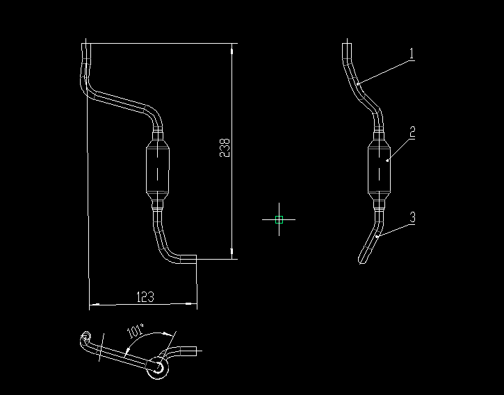

客户给的dwg格式的图纸,具体尺寸可以在二维图上测量,有误差但是很小,想问下能依靠这种图画出三维吗,另外如果能画的话该怎么画比较好

发表于 2023-12-25 18:49:27 | 显示全部楼层
曲线扫描,这模型不难。
 楼主| 发表于 2023-12-25 19:14:22 | 显示全部楼层
斯文棒棒 发表于 2023-12-25 18:49
曲线扫描,这模型不难。
是的,但这个曲线要怎么画比较方便
3D草图  发表于 2023-12-26 09:41
发表于 2023-12-25 19:17:30 | 显示全部楼层
逆向工程
发表于 2023-12-25 19:23:40 | 显示全部楼层
三维投影曲线,简单的很

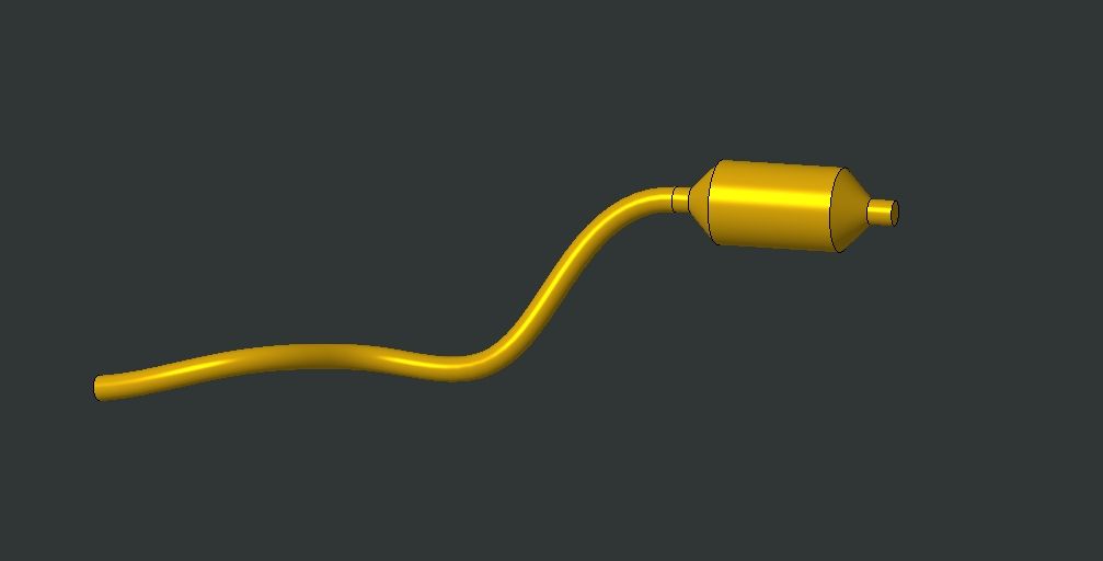

发表于 2023-12-25 20:09:24 | 显示全部楼层
无聊随便弄了一下。
 楼主| 发表于 2023-12-25 20:25:35 | 显示全部楼层
ィ心兂鎅 发表于 2023-12-25 19:23
三维投影曲线,简单的很
这个三视图因为不是正对零件的每个部分,所以可能原来是一个半圆但三视图显示成了椭圆的一部分,测量的话是不显示半径的,这种要怎么画出来
发表于 2023-12-25 21:29:02 | 显示全部楼层
xyadaisiki 发表于 2023-12-25 20:25
这个三视图因为不是正对零件的每个部分,所以可能原来是一个半圆但三视图显示成了椭圆的一部分,测量的话 ...
直接拿三视图,投影就好了,你没按三视图片描过东西?
发表于 2023-12-26 08:19:16 | 显示全部楼层
你这个的关键点是不会复制粘贴吧。你把CAD图纸复制到三维软件,然后XXOO
发表于 2023-12-26 08:22:25 | 显示全部楼层
先画成折线,然后做圆角
