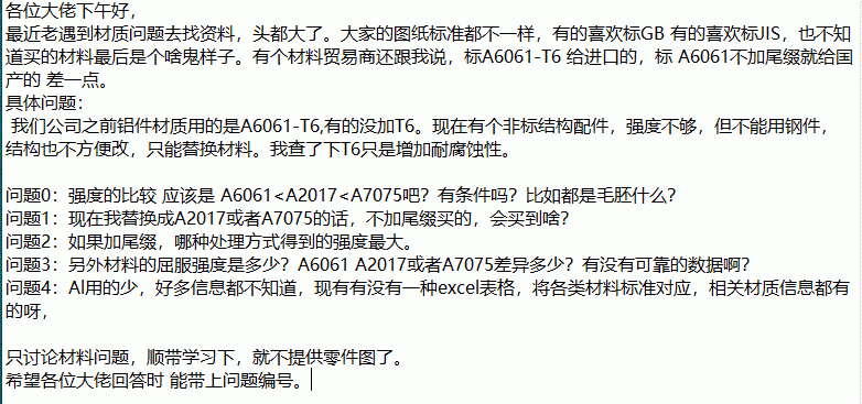

那位大佬有材料的EXCEL表可以给我份啊 常见的材料都有最好。376510096@qq.com 拜谢

发表于 2023-12-22 16:54:22 | 显示全部楼层
我记得比较粗,我就知道6061软,便宜,7075硬,贵,6061能整平,7075不能整平,T6比6061硬
做转盘用呗,一般转盘就45C跟6061两个材质,转盘要求平面度,就得整平,修磨  发表于 2023-12-23 09:45
6061能整平,7075不能整平 这个之前不知道,没遇到过需要整平的案例。还是什么情况下要?是粗略的变形维修恢复用还是CNC加工平面度精度提升用的啊?  发表于 2023-12-23 09:41

6061 T6 标注没问题,6061 T651 会更好,7075加工如果跟6061一样,转速太快容易断丝锥,要特别跟供应商说明

咦 大佬 A6061-T6之前一直以为是最常用的 表里力学性能没有, 只有T651,为啥?T6实际上不常用吗?  发表于 2023-12-23 09:58
谢大佬 提供材料 我看了 好棒 信息都有。一般我们干非标的机加件 -T6 T651材料才好买吧?我看到力学性能标注红色,是推荐用 比较常见的吗?  发表于 2023-12-23 09:49
发表于 2023-12-22 21:08:04 | 显示全部楼层
问题0,在同等热处理状态下,你的排序是对的;
问题1,不加后缀,能买到什么取决于你们的供应商有什么状态的货;
问题2,常用的状态是T6或者T651,T651更贵一些,加工性能也更好;
问题3和4网上有,具体参数记不清了
”常用的状态是T6或者T651,T651更贵一些,加工性能也更好 “ 刚才还在考虑哪种尾缀何时。现在知道了A7075-T6  发表于 2023-12-23 09:51
