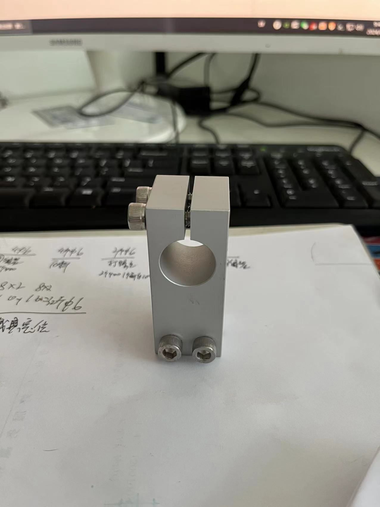

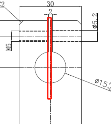

看看这张图
发表于 2024-3-29 12:31:53 | 显示全部楼层
这是才毕业的学徒吗
发表于 2024-3-30 00:12:50 | 显示全部楼层
数值看不到 结构容易夹不紧。这应该是没踩过坑的设计师

发表于 2024-3-30 08:25:54 | 显示全部楼层
2mm应该可以,这种一般是铝
发表于 2024-3-30 09:43:55 | 显示全部楼层
学渣渣 发表于 2024-3-30 08:25
2mm应该可以,这种一般是铝
建议槽开长

发表于 2024-6-3 10:22:05 | 显示全部楼层
我觉着这图最大的问题并不是尺寸标注问题,而是腰槽开槽位置方向有问题
发表于 2024-6-3 11:58:14 | 显示全部楼层
总长未标注,5.1孔未标注中心距
发表于 2024-6-7 09:44:23 | 显示全部楼层
那些说夹不紧的看看,这是买的标准件
