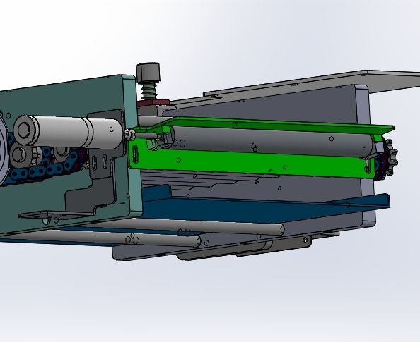

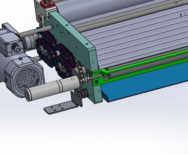

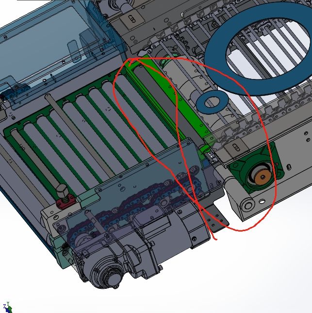

求助帖:输送过渡线问题,各位大佬有没有好的办法
发表于 2023-12-20 08:59:02 | 显示全部楼层
不清楚输送的工件多大 ,如果质量轻一些的话偶尔需要过度小工件 感觉可以直接做个类似风扇叶片的结构固定滚轮上 然后用压缩空气作动力源 吹叶片带动滚轮旋转 不知可行不
发表于 2023-12-20 09:25:05 | 显示全部楼层
两段轨道的作用是什么?是否可以小轨道矮一点,错位,用重力呢
发表于 2023-12-22 16:39:46 | 显示全部楼层
买几个橡皮筋  辊跟辊直接绑起来
 楼主| 发表于 2024-1-4 19:39:03 | 显示全部楼层
最后的解决办法,加了小电机
