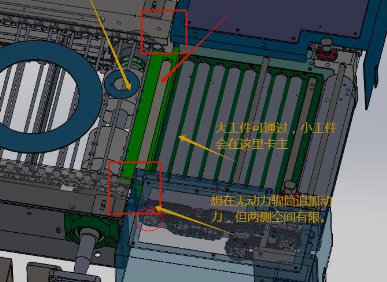

求助帖:输送过渡线问题,各位大佬有没有好的办法
发表于 2023-12-19 15:11:43 | 显示全部楼层 |阅读模式
微信截图_20231219150929.png 请大佬们赐教

发表于 2023-12-19 15:14:54 | 显示全部楼层
如果只是想让那个过渡滚筒动,负载不大的话可以用直流型电动滚筒。
 楼主| 发表于 2023-12-19 15:19:10 | 显示全部楼层
有考虑过,但在售的基本直径是φ50的,空间不够
发表于 2023-12-19 15:22:01 | 显示全部楼层
底下有空间不,动力驱动一个橡胶轮,橡胶轮压到无动力辊筒上进而驱动。
 楼主| 发表于 2023-12-19 15:28:55 | 显示全部楼层
这个可以尝试下,感谢
发表于 2023-12-19 15:56:53 | 显示全部楼层
我看你这个地方还有一个空得齿轮,能不能利用上
输送链已经把过渡辊两端都盖起来了,很难布置轴端输入  发表于 2023-12-19 16:33
发表于 2023-12-19 16:30:11 | 显示全部楼层
(╬•̀皿•́)و✧:;好想法❕❗滚轮带动滚轮
发表于 2023-12-19 18:01:30 | 显示全部楼层
刀口输送线
发表于 2023-12-20 08:36:13 | 显示全部楼层
好方法
发表于 2023-12-20 08:37:01 | 显示全部楼层
无动力辊能否加长,加长后可在一侧与动力辊筒增加连接
