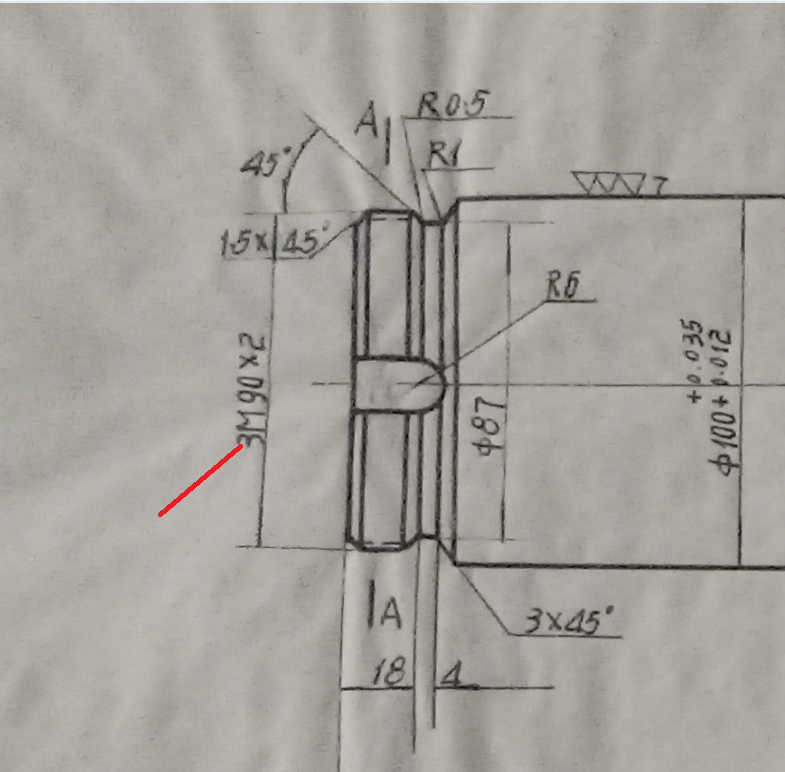

楼主: monbed
这个键槽一般是安装什么样的东西啊,怎么从中间断了,还有螺纹

盲猜你们说的对
发表于 2023-12-18 20:31:05 | 显示全部楼层
虽然没有图,不过有键是带沉孔的
发表于 2023-12-19 11:16:42 | 显示全部楼层

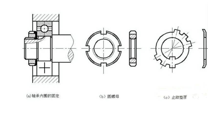

9楼说的没错,你可以搜一下圆螺母用止动垫圈,把耳朵掰成轴向,一端在轴上的槽里,一端在圆螺母槽里
发表于 2023-12-19 11:21:18 | 显示全部楼层
键槽装键
发表于 2023-12-19 13:07:17 | 显示全部楼层
防脱的吧
发表于 2023-12-19 13:16:03 | 显示全部楼层
图中3表示什么意思呢?

发表于 2023-12-22 15:49:12 | 显示全部楼层
止动垫圈
发表于 2023-12-22 16:39:46 | 显示全部楼层
圆螺母+止动垫圈

发表于 2023-12-23 11:06:42 | 显示全部楼层
圆螺母止动,查王八垫圈,或者圆螺母止动垫圈
