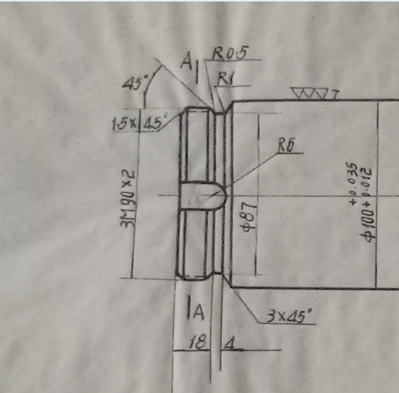

这个键槽一般是安装什么样的东西啊,怎么从中间断了,还有螺纹

一般是装键的

键槽传递扭矩,有时候导向分工况。

键槽上的螺纹,一般是用来安装圆螺母制动垫圈,防止圆螺母松动。可查相关标准
