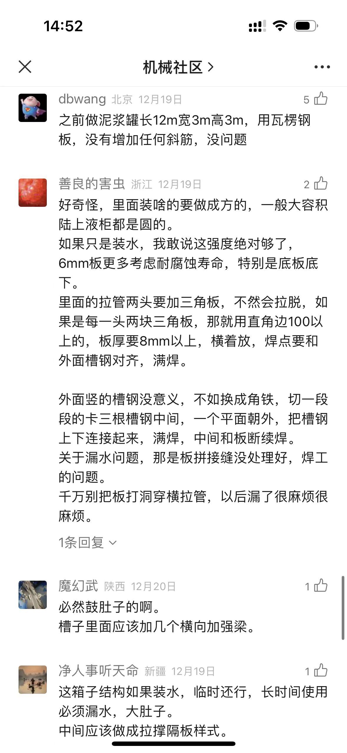

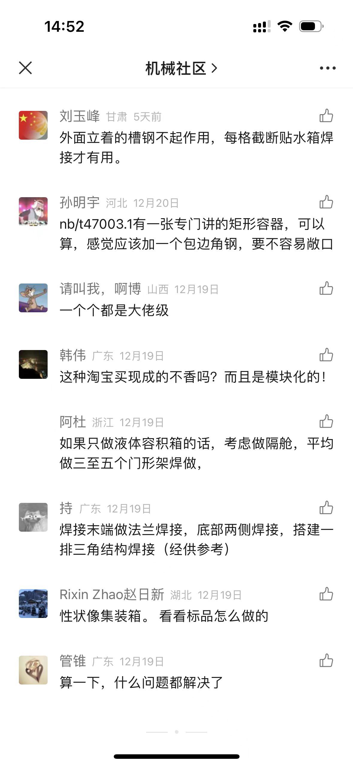

求问箱体内的加强强度是否足够,会大肚皮吗
发表于 2023-12-27 14:56:08 | 显示全部楼层
公众号留言选取
好啊,这个箱体已经按图纸这样做了,再改成本增加又麻烦, 下次必定改进了  发表于 2023-12-27 16:13
