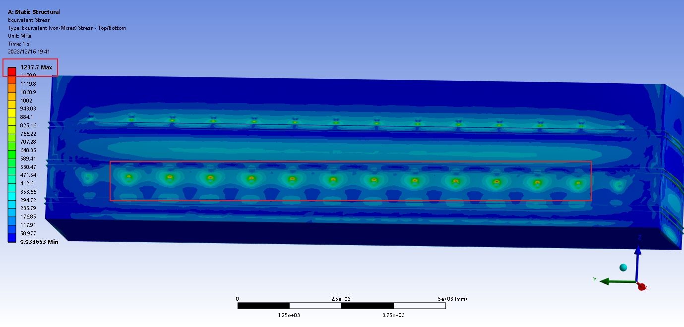

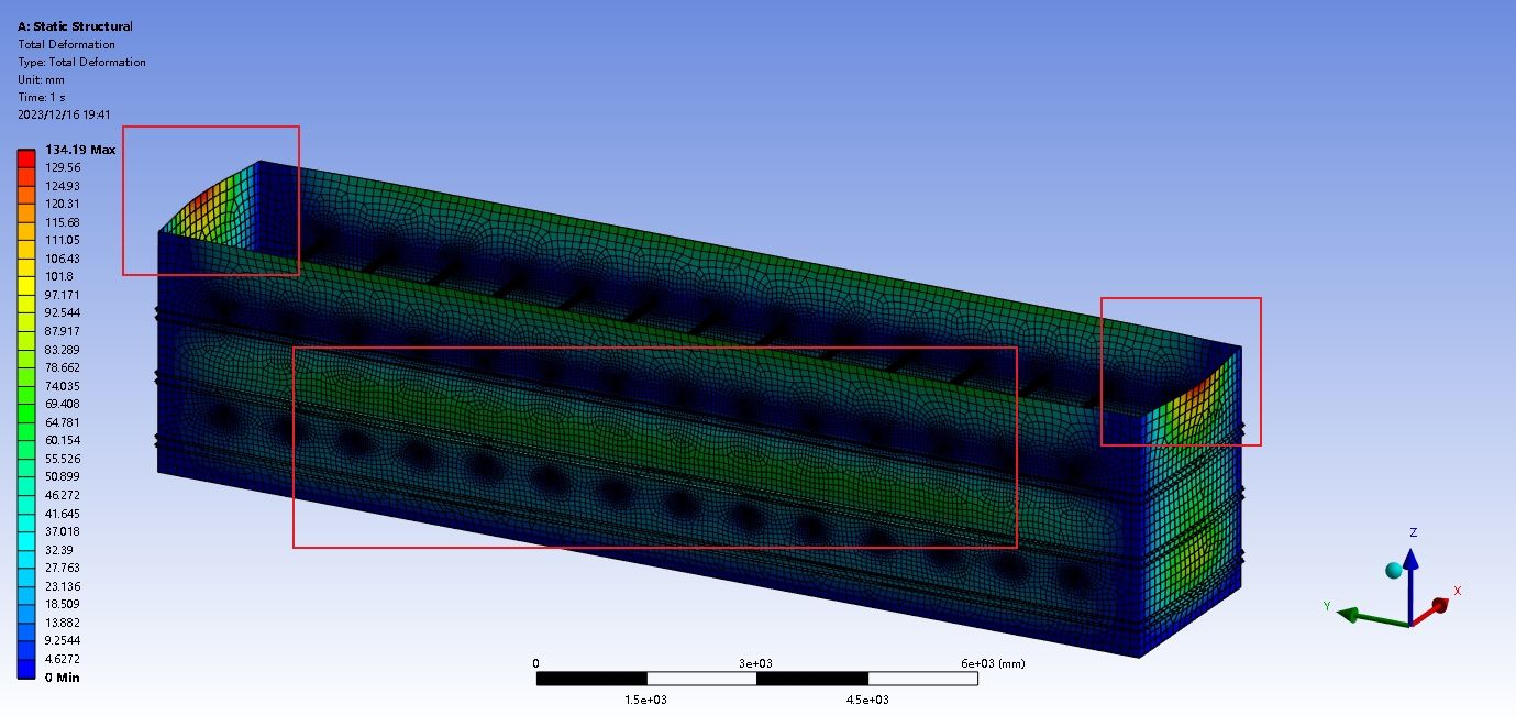

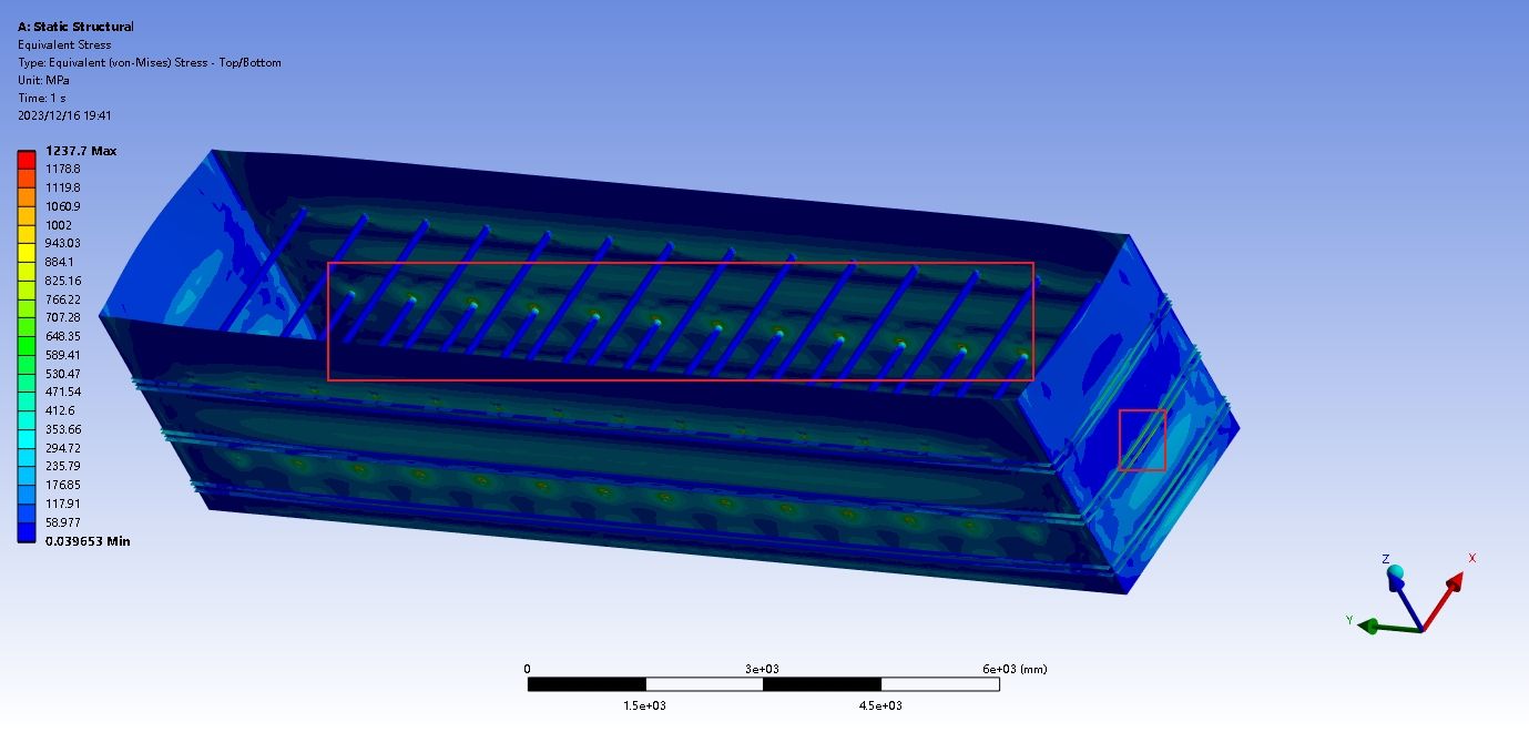

发表于 2023-12-16 19:44:58 | 显示全部楼层
简单算了一下,有些地方感觉受力变形挺大,模型和楼主的模型不完全一样,供参考。
链接:https://pan.baidu.com/s/17tmyd7948sH_FbBWtK_cTw?pwd=2pkp 提取码:2pkp  发表于 2023-12-20 18:02
376510096@qq.com  发表于 2023-12-20 16:09
大佬 模型能分型以下吗 我用SW算下,对比看看。  发表于 2023-12-20 16:08
ヾ(╹◡╹)ノ~:助人为乐❕❗  发表于 2023-12-17 10:32
ansys,用的学习版  发表于 2023-12-17 08:58
红色位置。我图上 顶上还有60*40*5的方钢 内部一圈  发表于 2023-12-17 08:18
谢谢 ,麻烦问下 你是用什么软件算的吗 ? ancs吗 要买的吗  发表于 2023-12-17 08:10

发表于 2023-12-17 08:50:10 | 显示全部楼层
大肚皮机会不大,出现大敞口概率比较大,考虑增加交叉斜拉。连接圆管要与外槽钢焊透,不能只焊内板
