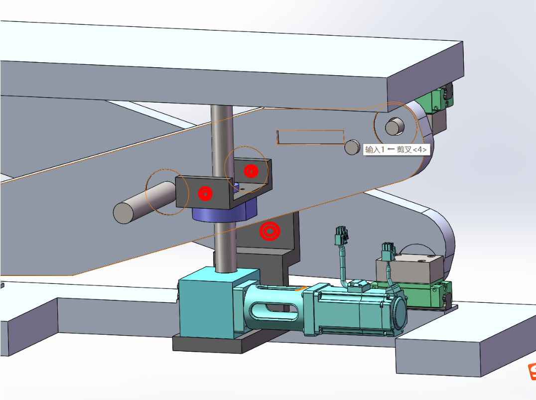

请教各位大佬 这种剪叉机构最低点推力怎么计算?

一般都是对 交叉点 为原点 列 力矩图
 楼主| 发表于 2023-12-14 16:25:39 | 显示全部楼层
风魂8023 发表于 2023-12-14 13:09
电机是固定在剪叉上的,应该不止重力?

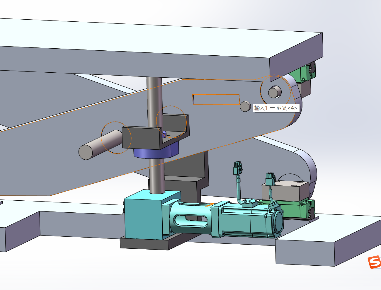

电机-涡轮蜗杆升降坐  固定在图上黑色底座上,底座通过轴承和外侧剪叉连接

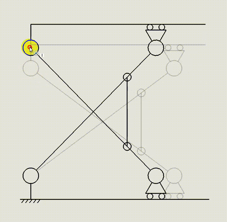

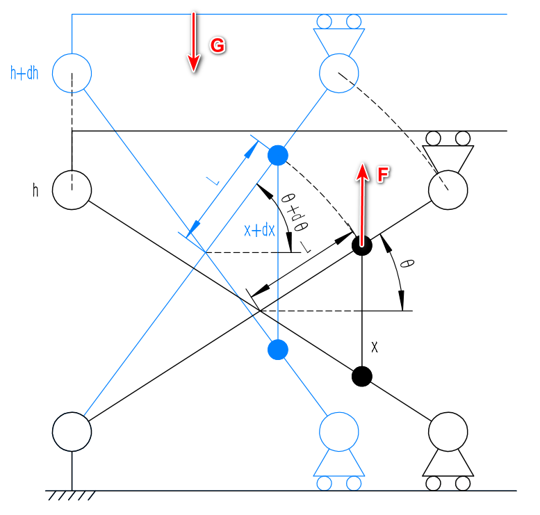

楼主我没理解错的话,你的电机座和螺母座应该是分别连接在两只叉杆上对吧?也就是说电机+滚珠丝杆组成的模组应该是保持竖直并和剪刀叉一起左右移动的。首先我们可以将这个机构的物理模型抽象出来,画成机构简图:
忽略能量损失的情况下,应用能量守恒可以知道丝杆顶升力(记为F)所做的功等于负载(记为G)提升的重力势能,于是有:G·dh = F·dx
我们记剪刀撑杆长度为L',剪刀撑杆交叉点到丝杆顶撑位置的距离为L(易知这两个量都恒定不变),则可以得出:
dx = 2L·sin(θ+dθ) - 2L·sin(θ) = 2L·d(sinθ)
dh = L'·sin(θ+dθ) - L'·sin(θ) = L'·d(sinθ)
于是F = (L'/2L)·G
可以看出顶升力只与丝杆安装位置有关,与运行角度无关(而且可以看出,由于L'≥2L,该机构其实是个费力机构,可能不如常见的一些斜置的机构省力)
当然,我们分析的过程中忽略了能量损失,实际计算中应考虑到各运动副的效率、电机需要带动各构件的惯量进行启动加速等。
对于你之前遇到过的推杆斜置的剪刀叉,其G·dh与F·dx的变化趋势并不相同,因此没有这样特殊的规律
另外分析过程中也没有考虑到顶升模组自己和其他各杆件的重力势能,它们的变化趋势就不尽相同了,这也许是最终结果随角度变化的原因

用剪刀叉机构得都是放大行程得,你这个直连得直接用导轨不好吗
发表于 2023-12-15 11:00:40 | 显示全部楼层
你这电机座跟螺母座都得做铰链了,要随升降旋转,为啥这样设计,出于什么考虑
高度占用空间大,升降行程有限,这点负载感觉丝杆平放都完全够用了
 楼主| 发表于 2023-12-15 13:14:56 | 显示全部楼层
高度占用空间大,升降行程 ...
升降旋转的幅度不大,另外前一版本是丝杆平放类型,剪叉在最低点启动力矩太大
发表于 2023-12-15 17:45:53 | 显示全部楼层
驱动端移动1,看下输出端移动多少,这个就是出力的比例啦。
