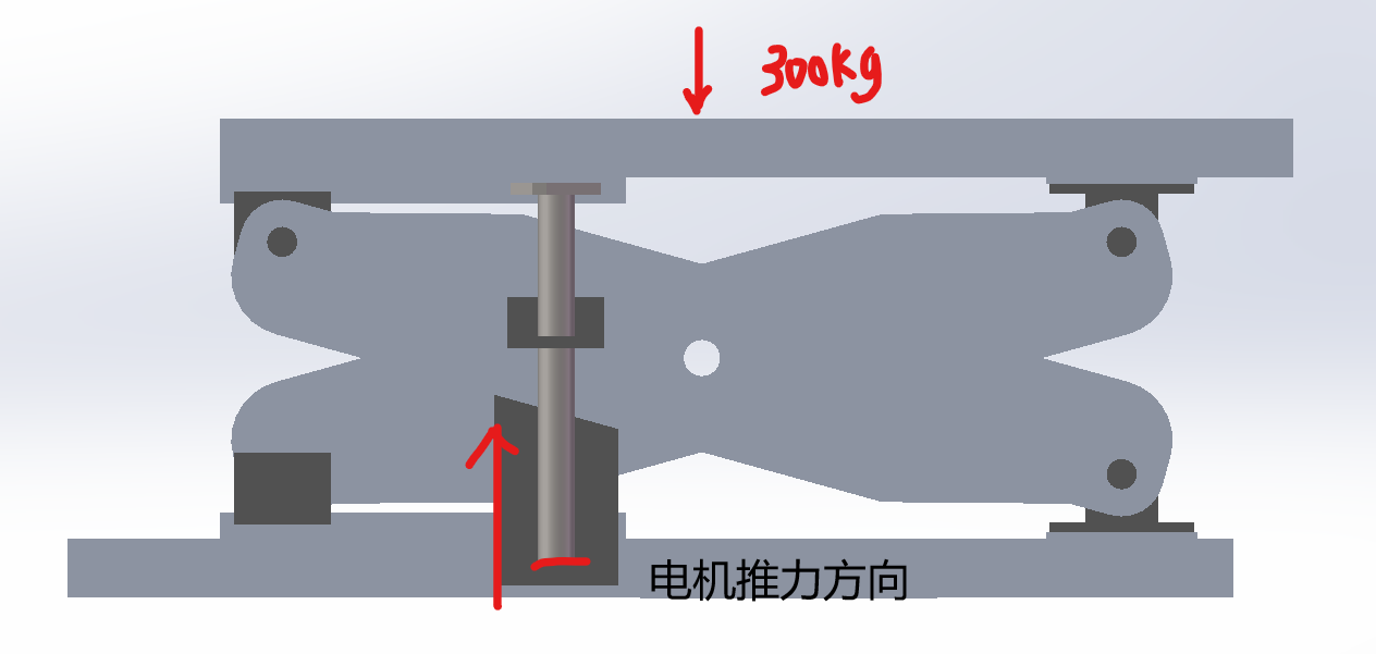

各位大佬,最近接到这种垂直剪叉机构设计,但最低点的启动力矩计算把小弟难住了
查过了一些资料和文献,发现都是斜着安装的或者水平安装的,,垂直的第一次见
下面计算方式是根据一些文献写的,但正常剪叉机构丝杆受力应该是和叉臂与水平面夹角有关,在最低点是力最大的时候,但我计算后结果是个定值
请教一下各位大佬  这种机构应该怎么计算丝杆受力?
垂直剪叉.rar (69.72 KB, 下载次数: 6)
剪叉机构采用滚珠丝杆作为剪叉机构驱动。
1)    剪叉机构在极限载荷作用下,当床处于最低位置时,系统的驱动力输出最大,此条件为机构工作的极限状态。对剪叉机构进行受力分析,受力简图如下。
由上图剪叉机构整体受力分析可得:
FAy = FEy  = Q/4
1
剪叉机构工作台及叉臂的受力情况如下,通过对机构整体及各个部件进行受力分析,并根据力平衡原理可得:
FAy  = FCy = FEy = FFy = Q/4
2
FBy = F’ By = F
3
FBx  = F’Bx = 0
4
根据力矩平衡原理,对A进行力矩平衡分析可得:
Fl cosθ= FCyL cosθ+ FByL*0.5  cosθ
5
其中θ为叉臂与工作台夹角,l(485mm)为D点到A点距离,L(720mm)为叉臂长度,则有上式可得:
驱动力
F = 36Q/25  = 5760 N
6
发表于 2023-12-14 09:32:09 | 显示全部楼层
你垂直顶,你就算个重力啊,剪刀叉只是导向机构。
发表于 2023-12-14 09:56:37 | 显示全部楼层
就只是重力,×只是导向的
发表于 2023-12-14 11:49:17 | 显示全部楼层
不就是重力吗  做功的行程都一样

 楼主| 发表于 2023-12-14 13:09:36 | 显示全部楼层
电机是固定在剪叉上的,应该不止重力?
电机固定在剪刀叉上?可活动的?没有更详细的图吗?这种情况你固定在剪刀叉上干嘛  发表于 2023-12-14 13:39
 楼主| 发表于 2023-12-14 13:14:24 | 显示全部楼层
leioukupo 发表于 2023-12-14 09:56
就只是重力,×只是导向的
所以计算出是个定值,但和文献的结果不一样  所以考虑是不是因为电机固定在剪叉上的,所以分析没做好

发表于 2023-12-14 13:42:43 | 显示全部楼层
用虚位移计算
这也是一种算法 包括虚功计算法,其实都是拉格朗日广义坐标计算方式 其实也可以就列 力学方程 一一解出行列式即可  发表于 2023-12-14 14:12
