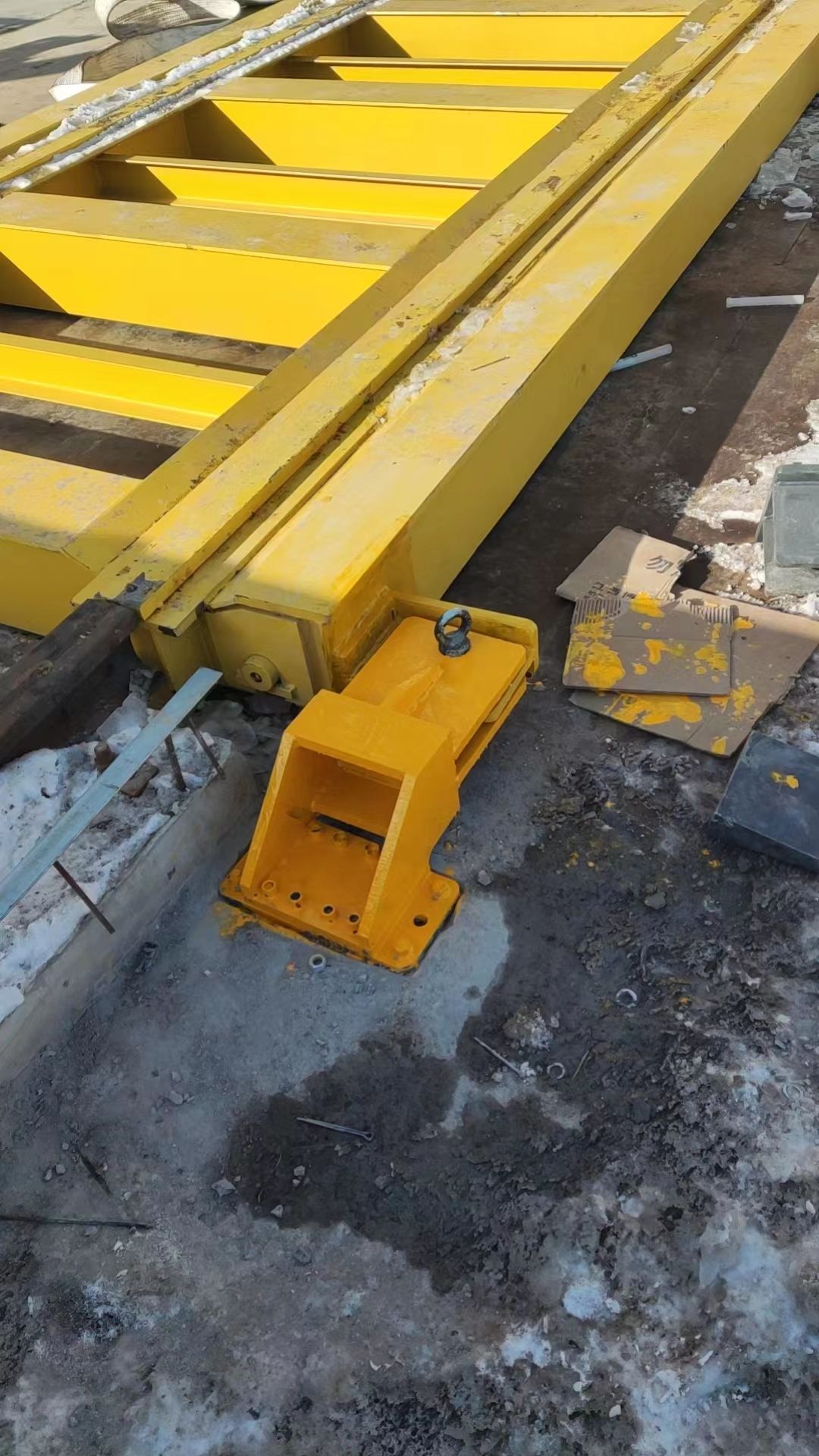

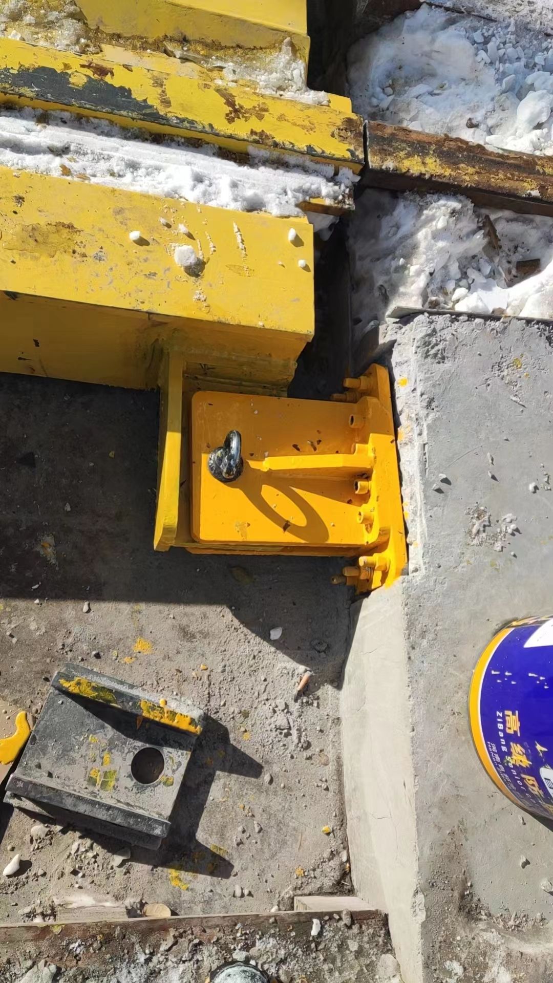

事情解决了,之前可能没表述清楚。我在详细表述一遍。我们为了让移动轨道和固定轨道对接后更稳定,就想用插销固定,固定板最初我们想的是装在试验靶台两头,焊接上去,两头的话应该也不妨碍试验。
糟糕的是,这个方案没有和甲方确定,只是我们单方面猜想。所以到了现场后,快要安装了,试验铁板上不能焊接任何东西,要装只能装在水泥地上。
然后就发帖求助,也就有现在的帖子了。
还好问题解决了,甲方同意现在的方案。
固定板装在了水泥地上。
算是解决了一个问题吧
