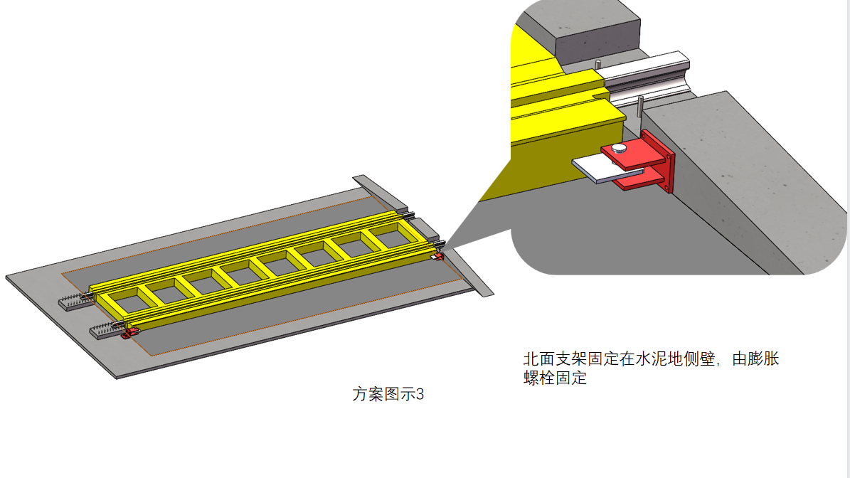

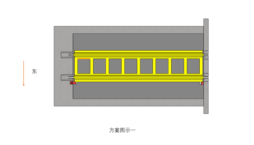

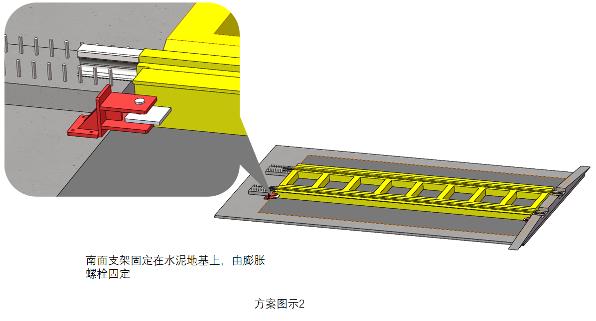

零下二十度的天,怎样在外面干好活啊
 楼主| 发表于 2023-12-14 16:00:24 | 显示全部楼层
膨胀螺钉吧,方案出了,等接头人确认
 楼主| 发表于 2023-12-14 16:04:07 | 显示全部楼层
已经出了个新方案了,等客户方确认。感觉位置没多大变化,就是安装在水泥地上了。真服了,不知道为啥这样死板。客户方还要一级一级问,不知道什么时候有结果,嗨
建议红色座子不要侵入黄色小车活动范围,插销改成侧插,白色焊接件折一个弯形成U型槽。  发表于 2023-12-27 17:07

没看明白是需要固定啥,是靶台和移动小车固定在一起,随小车在轨道上移动吗?
