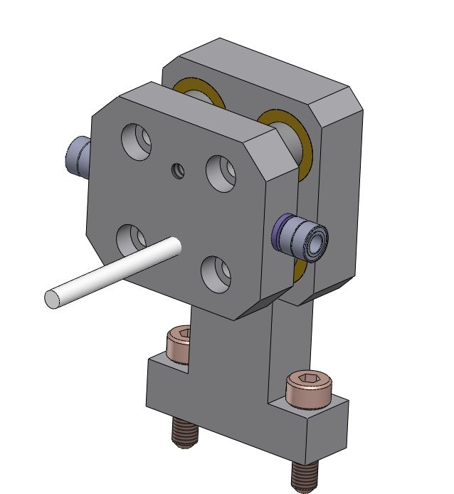

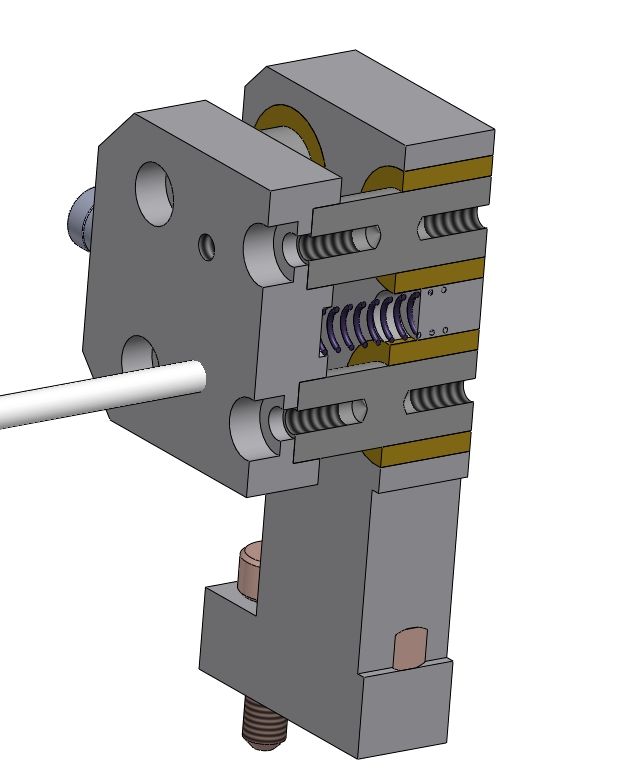

请假大家,我现在这个机构在安装后,四个轴存在不平行的问题,直接就卡死了,用的是φ4的轴,我怀疑是加工件和轴不垂直,现在我把轴改成了8个的不知道会不会解决这个问题,有没有更好的办法或者机构呢?

没有配对加工吧?卡死正常,,,,,
 楼主| 发表于 2023-12-5 10:50:44 | 显示全部楼层
东海fyh126 发表于 2023-12-5 10:14
没有配对加工吧?卡死正常,,,,,
应该是的,加工精度太差了点
发表于 2023-12-5 11:06:02 | 显示全部楼层
是铜套?直线轴承行不?
发表于 2023-12-5 11:25:20 | 显示全部楼层
轴越多 同心度要求越高 精度要求越高~~
发表于 2023-12-5 11:36:39 | 显示全部楼层
看着像连续冲压模,导柱这里不好处理,能用直线轴承最好。。。你每个导柱给的间隙是多少。
发表于 2023-12-5 11:37:51 | 显示全部楼层
粗轴比细轴更容易卡死,如果用铜套,加工精度跟装配是有要求的。
如果加工水平不行,尽量不要用铜套,用直线轴承跟滑轨吧。
发表于 2023-12-5 13:38:57 | 显示全部楼层
如果精度要求不高,外面固定轴的那块板沉孔可以不要,直接用平面接触,就不存在过定义卡死了
发表于 2023-12-5 15:07:51 | 显示全部楼层
我们做夹具经常导柱之间距离几百毫米都不卡啊,如果空间允许还是用直线轴承吧。要么是加工精度不够,要么是你图纸公差没标好。
发表于 2023-12-5 16:33:45 | 显示全部楼层
精度差用直线轴承
