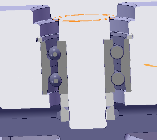

上端轴承外圈用孔用挡圈固定,内圈用轴肩固定;下端用轴承外圈用凹槽固定,内圈用锁紧螺母固定。
上端轴肩给轴承一个40kg的力,同时径向承受一定弯矩。请问这样合理吗

发表于 2023-11-29 10:01:17 | 显示全部楼层
轴向力不大,背对背装配没问题,而且抗弯矩;
轴向没有串动,卡簧固定也没问题。
看你给的条件这样装可以。
发表于 2023-11-29 10:05:06 | 显示全部楼层
40KG随便玩啊
发表于 2023-11-30 08:40:19 | 显示全部楼层
就你表述的负载来看没问题,还要看你轴的伸出量和运动精度了。
