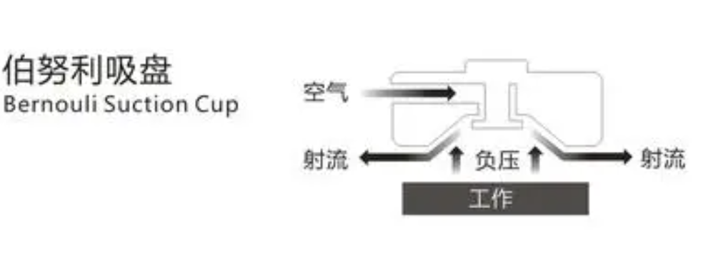

发表于 2023-11-28 09:45:16 | 显示全部楼层 |阅读模式
      伯努利吸盘是一种利用伯努利定律的原理来产生真空吸力的装置。伯努利定律是流体力学中的一个原理,它表明在流体速度增加的情况下,压力会降低。伯努利吸盘利用这一原理,在风速增加的地方产生低压,从而产生吸力。
       伯努利吸盘通常由一个平坦的圆形板和连接到它的管道组成。当气流通过管道时,速度增加,导致管道旁边的气压下降。这种低压会拉动圆形板,使其紧贴在表面上,并产生吸附力。伯努利吸盘可以用于吸附轻型材料,如纸张、塑料薄膜等。
SMC有详细介绍  还有视频   改原理应用为非接触场合,比较典型的就是半导体机械手

发表于 2023-11-28 10:11:14 | 显示全部楼层
按照我之前的使用经验,伯努利吸盘在吸玻璃面板等硬质材料的时候,效果比较好。吸附一些很软的材料,效果不太好
是的 平整度要好  发表于 2023-11-28 11:42

发表于 2023-11-28 11:21:24 | 显示全部楼层
伯努利吸盘,或者说非接触吸盘,应用时需要注意几个问题:
1. 耗气量较大,注意压力;
2. 排气不能堵塞,噪音稍大;
3. 移动速度不能过快,必要时加边框辅助或者吸盘底部加Teflon点接触。
边框限位是要的 不然移动过程容易跑  发表于 2023-11-28 11:40
不是必要时,是一定要加  发表于 2023-11-28 11:35

发表于 2023-11-28 17:21:02 | 显示全部楼层
如果工件大于吸盘面积,那吸附上之后的工件堵住出气路径,那工件会不会被吹开,这时候靠什么来保持产品呢,有大佬解惑吗
发表于 2023-11-28 19:04:13 | 显示全部楼层
不会挡住,有凸点的,太阳能板制造好多用这个吸的
