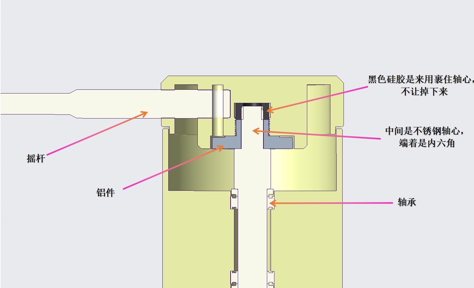

端头内六角和铝件之间的缝隙是0.3mm.(并且是同心)摇杆起来上下配合会产生歪斜现象,请各位大佬如何支招,不会有歪斜现象??

铝件侧面打孔,用螺钉或者其他紧固件,吧内六角顶死
