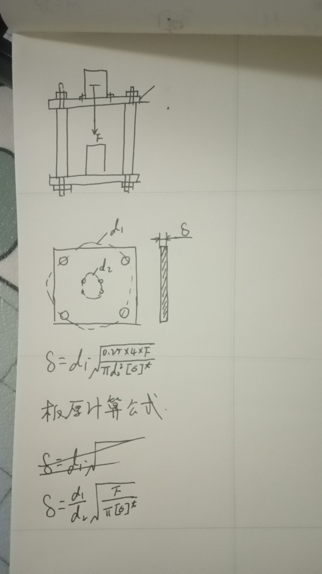

非标的计算问题

我的意思是总要有个依据,不管是强度、刚度,还是加工条件,或者什么其他原因,现在的情况是,20厚的板可不可以?15的行不行?说不出所以然

计算理论依据应该是力学,比如方钢厚度影响截面矩,从而影响抗弯强度。至于具体怎么算,一般钢结构都用软件分析,强度分析、刚度分析等。

这个就是设计经验了,一般对于机器各个机构有大概的认知,能知道大概用多少的板厚和方管,然后按各种工况分析一下最薄弱点,分析方法上面坛友已写的很明白了!

非标计算是一个专业的事情,你想知道怎么计算,得问专业的人。比如我。把工况报上来我帮你算。
比如下面这个图上的计算公式就是本人自己推导得来的,这个公式计算立柱支个大板的压机从来没出过错。
一张嘴就是参考别人设计的那是业余,一张嘴就说ANSYS,ABAQUS,Hyperworks那是菜鸟。

具体对安全相关性很高的零件,焊接平台,承载的大板,一般安全系数都留的很高,不用担心强度,反倒是刚度是瓶颈,用sw自带的软件模拟一下,在设备精度,材料成本权衡下选取的。
