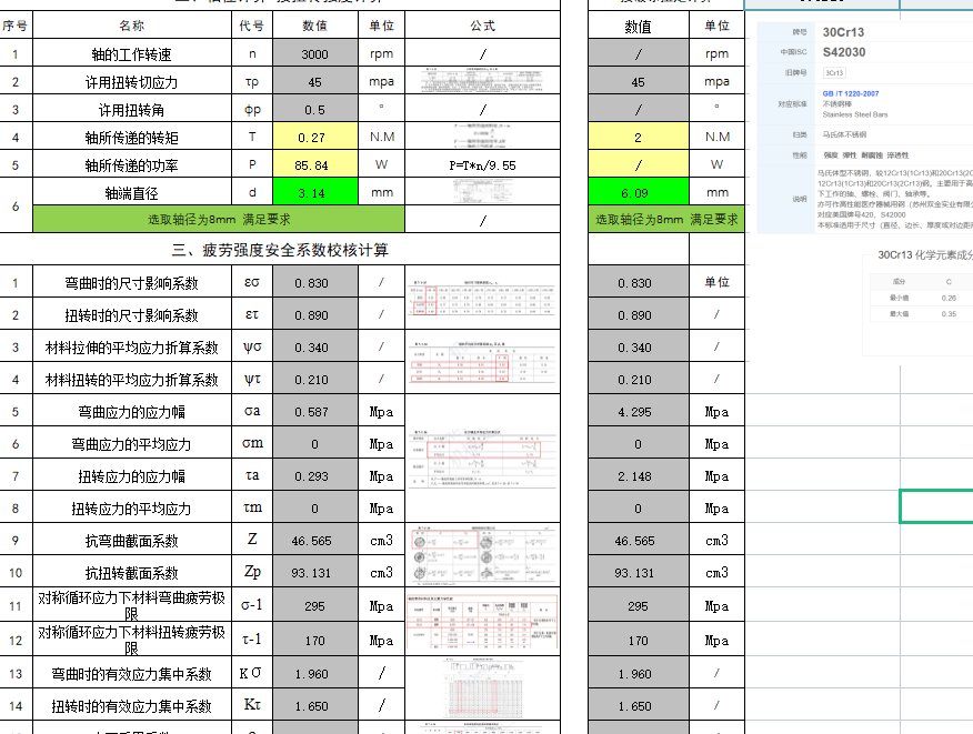

非标的计算问题

simulation
发表于 2023-11-23 11:42:54 | 显示全部楼层
算压强,弯矩等,比较材料抗对应受力的强度
发表于 2023-11-23 11:44:52 | 显示全部楼层
算个锤子,做出来,发给平台部门做CAE模态分析

发表于 2023-11-23 12:11:58 | 显示全部楼层
支柱会用到材料力学里面的知识,零件的屈曲计算,有限元软件也可以计算屈曲。然后就是强度校核和变形校核。如果有振动要求,再计算一下模态。
要做理论分析,大学里面从理论力学、材料力学看起,机械原理和机械设计、机械振动等都要了解。所以说学机械很亏,学得多,学得难,还挣得少。
一般小公司都不愿意从0到1,都爱抄作业,就像现在的大学生一样,上课不听,课后抄作业,考试考个6070分就过了。
发表于 2023-11-23 12:35:56 | 显示全部楼层
直接调用有限元模块,这些简单的静力学分析不难的,SW和UG都有自带的模块
发表于 2023-11-23 12:58:55 | 显示全部楼层
只会一些简单的计算

发表于 2023-11-24 02:45:45 | 显示全部楼层
一般来说大多数零件并不是都是按受力确定尺寸,余量很大的,一般设计最后校核一下;
个别的重要的是需要计算的,比如轴,齿轮,电机减速器
