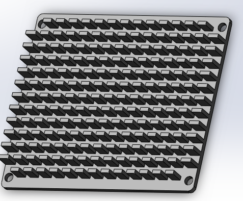

接的活,散热片,钻孔都是碎屑,怎么解决问题
发表于 2023-11-25 07:55:11 | 显示全部楼层
钻头要磨平底点,间隙用力试下
发表于 2023-11-25 10:06:20 | 显示全部楼层
直接连翅片一起打穿,这活是给手摇铣,或者多工位铣床干的,钻床或者cnc得亏死

只有模内攻牙可破;但这个铝散热器没法开模,所以只能钻。

这个活如果从原料加工就是先打孔,再用刨沟机做,1000件,单价不会超过20
以我对加工的了解,按你的方法,单价过50  发表于 2023-11-25 10:44
你真敢想,按你的方法,成本增加5倍以上,  发表于 2023-11-25 10:44
大概率还要攻牙。  发表于 2023-11-25 10:33
思路很灵活,但春哥@尹志春 的钻攻中心可能不服。
发表于 2023-11-25 12:19:21 | 显示全部楼层
