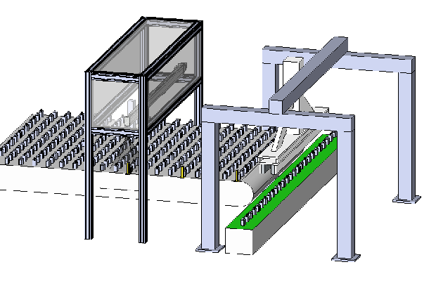

玻璃行业应用,设备24h*30天连续不停机运行。
现设计一套3轴下料搬运模组,用什么传动方式(滚珠丝杆、齿轮齿条、同步带……)更能稳定可靠运行。还有什么其它需要注意的点。
夹具+瓶约20kg,搬运行程500mm,节拍12s。

20kg用同步带就行了吧

这些传动方式都能稳定运行,只是选型的时候注意计算下寿命

优选同步带,在你这个使用场景同步带各方面都有优势
不清楚你使用环境,选型选的好,一年应该可以保证,不过同步带本来是就是个耗材,老化测试出合理的维护周期,按时更换  发表于 2023-11-17 15:28

曾经看过药用西林瓶制作生产线,和你这个工况差不多,用的就是同步带模组。
人家也是24小时不间断运行的,不用担心寿命问题。找质量好些的模组供应商,载荷能力选大一号的,用个10年都没问题

同步带,耐不耐用就看买不买品牌和选型了。

用同步带就必须规定好更换时间,到了时间就算不坏也必须换。

流水线上皮带很多的,汽车发动机里正时同步带,也没见那么容易坏。丝杠维护要求高些
