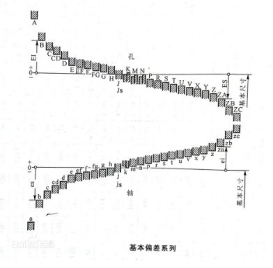

上面这张图,共28个系列,实际上大部分零件公差要求只用到很少的几个系列,比如f,g,h,k,其它的偏差有意义吗?

发表于 2023-11-17 00:49:29 | 显示全部楼层
虽然没图,但是我知道你说的,
行业不一样,比如同样大小的孔,给的公差不一样,
非标行业5以内的销钉孔,1丝公差,200以内2丝的平面度
这基本上不用查表
但是换个行业,这一招就不灵了,该是几就是几。
这里只是举个例子,
所以你说的其他的只是你所在的行业不常用。

发表于 2023-11-17 08:18:22 | 显示全部楼层
这公差是分行业吧,可能一些行业就需要哪些你说的少用的呢。
发表于 2023-11-17 08:38:05 | 显示全部楼层
你只是使用者,并且是个很窄面的使用者。
标准制定者面对的是一个系统。
即便如此,还有场合使用非标准公差。

发表于 2023-11-17 09:28:20 | 显示全部楼层
公差配合与使用要求和配合性质有关,与行业没有太大的关系。
发表于 2023-11-17 10:47:43 | 显示全部楼层
行业或工况不一样,公差选择不一样!
