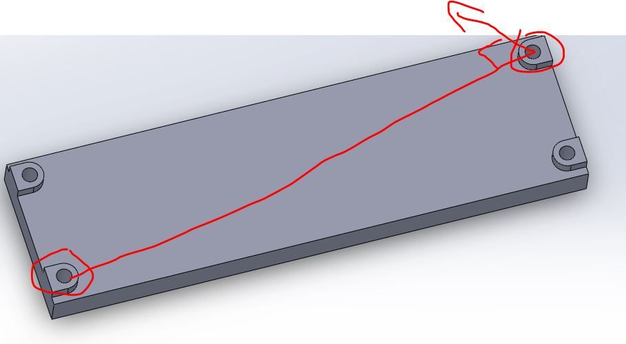

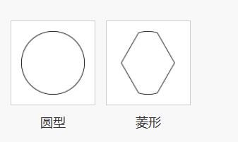

在一个平面上4个孔,其中两对角的孔,想安装一个圆柱销与一个菱形销,那能否按对角进行排布?菱形销是否需要转动角度,与两销的连线成90度夹角?

发表于 2023-11-14 11:10:58 | 显示全部楼层
一般圆柱,为何选菱形?
发表于 2023-11-14 11:14:47 | 显示全部楼层
需要,以前我们加工厂做的件还需要铰刀自己修修,现在方式都是有一个孔是长孔
 楼主| 发表于 2023-11-14 11:28:25 | 显示全部楼层
那我另外两个对角放螺钉如何
对角的话一个菱型一个圆销就够了吧,不需要额外加螺钉  发表于 2023-11-14 12:45
 楼主| 发表于 2023-11-14 13:18:48 | 显示全部楼层
天涯晴天 发表于 2023-11-14 11:28
那我另外两个对角放螺钉如何
我的意思是另外两个对角,紧固,这两个对角定位
发表于 2023-11-14 13:25:41 | 显示全部楼层
我觉得两个定位销的话都用圆柱都可以,两个以上再用菱形
 楼主| 发表于 2023-11-14 13:37:51 | 显示全部楼层
那不就是过定位了吗
发表于 2023-11-14 13:38:57 | 显示全部楼层
考虑防呆吗?
 楼主| 发表于 2023-11-14 14:03:44 | 显示全部楼层
同时考虑定位+紧固
发表于 2023-11-14 14:04:50 | 显示全部楼层
天涯晴天 发表于 2023-11-14 14:03
同时考虑定位+紧固
圆柱销+螺丝 也能够 定位+紧固+防呆
