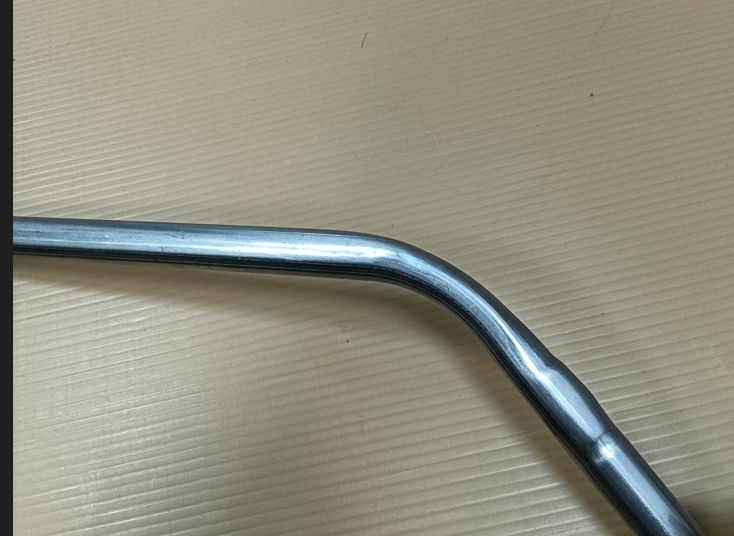

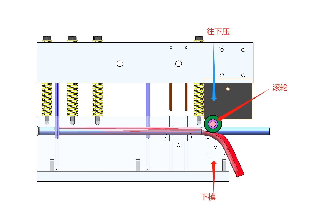

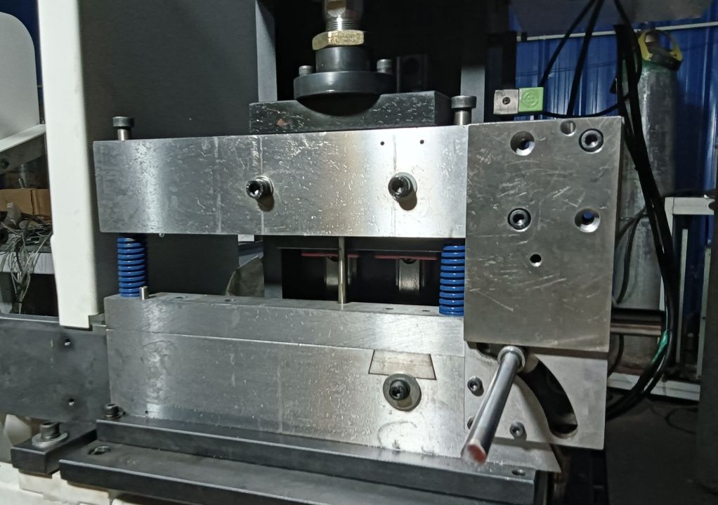

弯管模具见图,参考手工弯管机,一个滚轮顺着下模一路压下来,现在弯出来的管,下半圆是可以,但上半圆扁了。(铁管Φ16,壁厚0.6,弯曲半径R58)
大神门帮我分析一下,什么原因

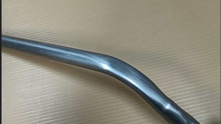

你是指套芯棒弯管吗?有些要求不高的R较大的,是不用套,比如这条管,现在客户就是用双头弯管机,没有芯棒,虽然也扁一点,但比我的圆多

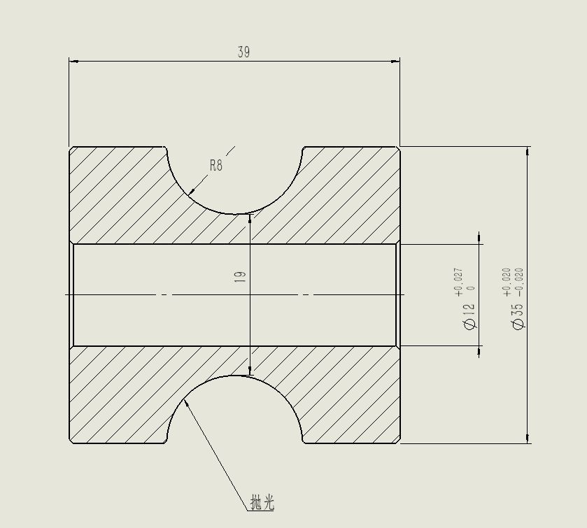

(๑•̀ㅂ•́)و✧:;看看滚轮槽❗ 小開心.png (5.86 KB, 下载次数: 0)

也抛镜面了

扁就对了,,,,
发表于 2023-11-14 08:15:28 | 显示全部楼层
管里灌沙子试试?

R做到70试一下
