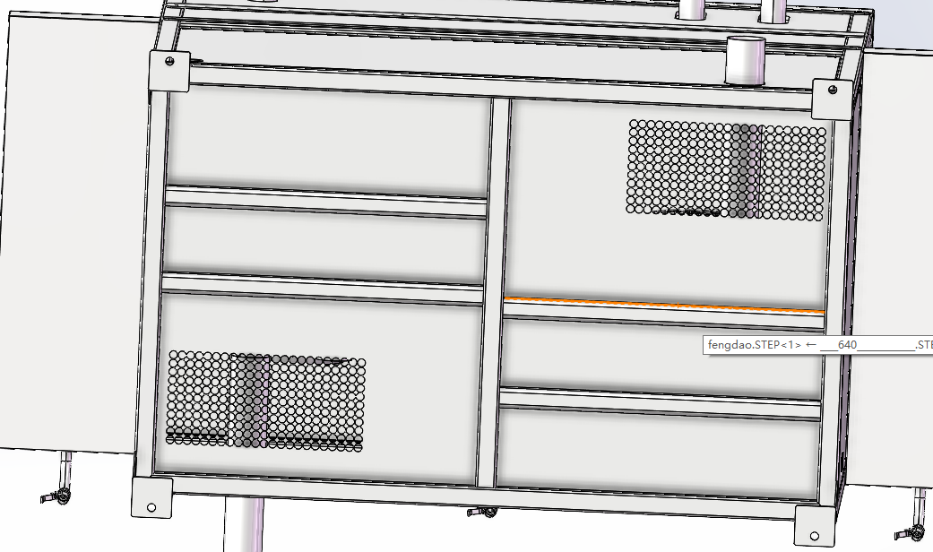

现在我这有两台7.5KW 中压风机,本身噪音90分贝;现在需要做隔音箱,将风机罩起来。那么风机电机工作时候,散热怎么考虑?我想通过散热窗散热,但是又担心隔音箱效果会变差,目前比较恼火,又没又这方面的大佬指点下。

发表于 2023-11-9 11:42:36 | 显示全部楼层
先考虑如何进风?
要降到多少分贝?
发表于 2023-11-9 13:18:14 | 显示全部楼层
在高压风机吸风口位置开出来一块孔就行了,我做个一个和你这个差不多的项目也是两台7.5kw的高压风机也是隔音要求,对了给你一个建议,就算买背面带胶的隔音棉你最好也好要买一点胶水备着那玩意粘不牢随便一弄就会掉,还有就是隔音棉买大概5cm厚的就行。我的那个客户要求降到50分贝一下我就是这么干的
发表于 2023-11-9 13:23:01 | 显示全部楼层

550b8a272b666247665314ed157360d.png 大概就是这样,我这个箱体还开了两个出风口的洞φ80的

进风口在另外的部分,出风口要预留,这个没办法减掉。降噪到50-60左右就可以了

我也想这样干,就担心噪音通过散热口扩散出来了
我测过莫得问题  发表于 2023-11-9 16:06
