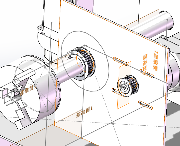

同步带传动,带动卡盘旋转,电机输出轴太短,没办法用太宽的同步轮,同步轮能否一部分套在输出轴上,一部分悬空。另外同步带承受不了较大的拉力,同步轮传递的扭矩固定,能否增大同步轮直径来减小同步带所受的力

1.所需传动的力小,悬空是没有问题的,优选的方式设计轴套延长输出抽长度  2.能减少所需的力 但是在图中的结构就不会很明显
 楼主| 发表于 2023-11-8 16:53:54 | 显示全部楼层
空空的空 发表于 2023-11-8 16:32
1.所需传动的力小,悬空是没有问题的,优选的方式设计轴套延长输出抽长度  2.能减少所需的力 但是在图中的 ...
传动3000牛的力,同步轮36mm宽,悬空12mm,不知道有没有问题

3000N的力,悬空12mm肯定不行的。同时根据你电机输出扭矩,同步轮直径要计算下
发表于 2023-11-8 18:05:25 | 显示全部楼层
你说的问题我前两天刚解决,我他妈想了两天才想到怎么解决
就事论事,你这个结构短的原因是板厚的厚度浪费了电机的轴长
把两个同步轮放到板后面去,电机再加一个电机座,简单点,就是加四个柱子。
他现在刚好轴孔悬出来12,板厚和螺丝孔对比了下,大概也就5毫米?  发表于 2023-11-8 22:40

直接做两块板,这个大板挖洞,小板装电机,这样主动轮就伸出去了啊。
发表于 2023-11-8 21:19:24 | 显示全部楼层
(✿◡‿◡)联系减速噐生产商,
要加長输出轴的❗
发表于 2023-11-8 22:40:43 | 显示全部楼层
你板厚是5还是多少?
