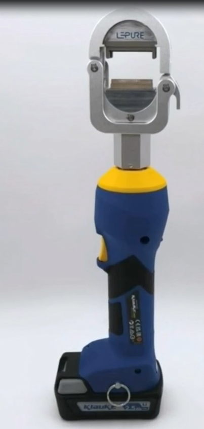

据说这断开器出力能达到16KN,有大佬知道什么原理吗

乐纯的无菌断开钳。
目测像远端不动,近端螺纹驱动压紧管路,通过螺纹驱动压在管子上的力可以达到16kN。
发表于 2023-11-8 14:31:26 | 显示全部楼层
这种不是切热塑管和硅胶管的吗,热稳定和封合能力才是主要的,输出多少牛没啥看头
发表于 2023-11-8 14:33:36 | 显示全部楼层
螺纹可以达到16KN,比如M12的螺杆,3NM就能达到了。

 楼主| 发表于 2023-11-8 14:40:23 | 显示全部楼层
我看他挺小一个东西,如果要弄成自动切的话,有什么本体比较小的动力源可以出这么大力吗,我看伺服电缸要出这么大的力,本体都很大了
大佬,保持密封主要是靠他前边的刀头保证的吧?我问了下他们的客服,说是要达到切断和密封的效果,还需要大概16KN的力

伺服电机配个减速机!随便弄吧!输出扭矩3NM,这么小?你准备要用多大的电机

我看图片上的断开钳大概也就20长,里面的电机和减速机得多小啊
