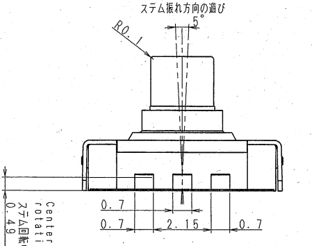

如图所示,按键只有5度的行程,导致即使装上按键帽之后,按键帽移动的距离也很短,有什么办法可以让按键帽移动的距离多一点呢?
按键帽的高度是8mm,在这些条件下还可以调整吗?
发表于 2023-10-24 16:53:43 | 显示全部楼层
把杆子加长。
杆子就在8mm长度,有限制,谢谢提醒  发表于 2023-10-24 16:59
发表于 2023-10-24 17:05:36 | 显示全部楼层
然后,角度限制了,长度限制了。。。。位移不就是一个定值了。难道你想挑战数学基础?
发表于 2023-10-24 17:23:16 | 显示全部楼层
行程放大可以考虑齿轮齿条、连杆机构和相似三角形以及凸轮
用杠杆原理 放大力臂就放大角度了  发表于 2023-10-25 08:49
谢谢大佬指点,但是我没搞过齿轮这一块的  发表于 2023-10-24 18:45
