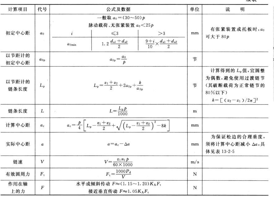

发表于 2023-10-16 10:13:49 | 显示全部楼层
链轮中心距不是可以随便圆整的,这里面有讲究的。
链条中心距
链条中心距
链条中心距
链条中心距
研究挺深,不过,假定计算是没问题的,还是要往小里圆整。当然,前提是圆整不大  发表于 2023-10-16 16:45

发表于 2023-10-16 13:23:07 | 显示全部楼层
双链辊筒机的链轮间距要满足NP/2
你说的倒是没错,如果中心距固定,而且带小数点,实践中会怎么处理呢  发表于 2023-10-16 16:49
