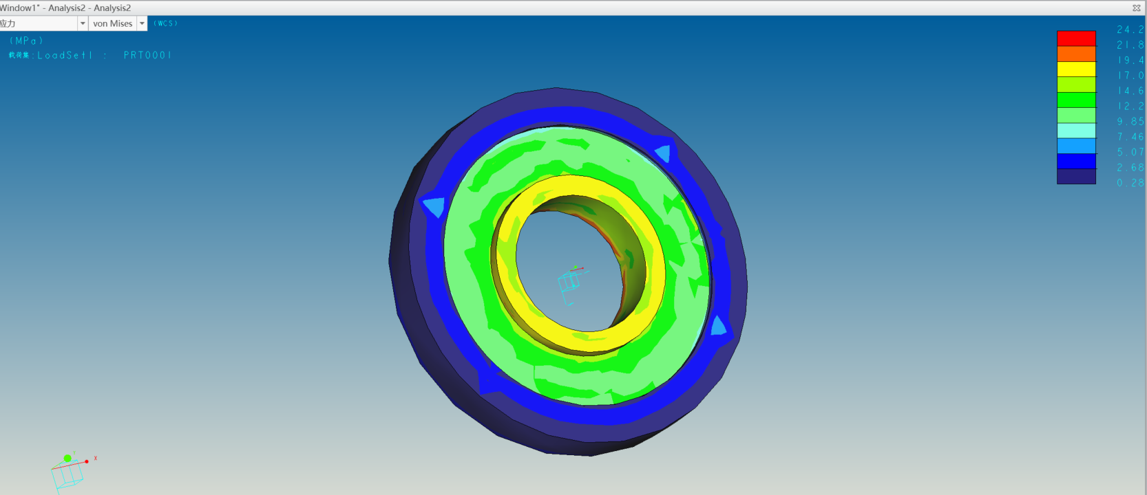

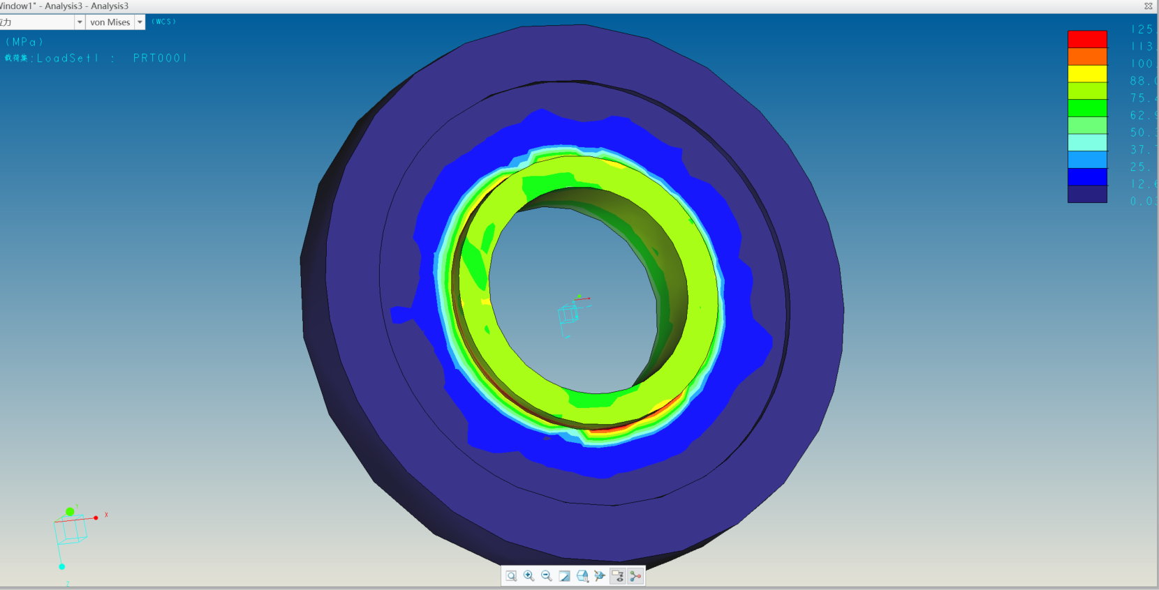

有凸台和没凸台应力相差这么大
 楼主| 发表于 2023-10-10 16:37:44 | 显示全部楼层
受力面积是一样的
发表于 2023-10-10 16:47:24 | 显示全部楼层

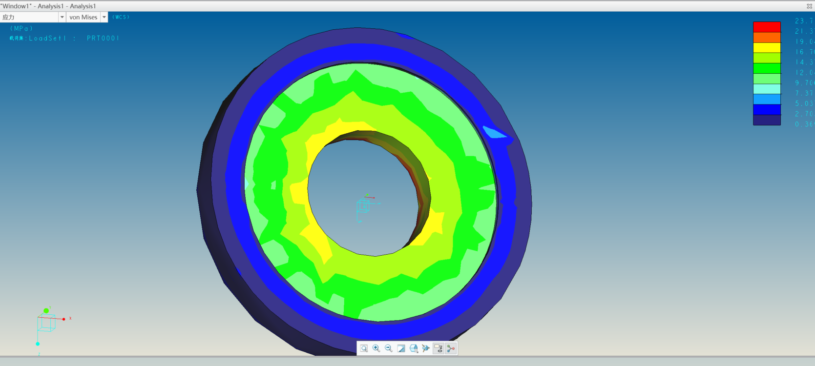

这是我做的类似的情况,凸台应力并不高。第三张图,是因为只把凸台作为受力面,大了一个数量级

发表于 2023-10-10 16:51:39 | 显示全部楼层
首先要排除应力奇异,应力突变的地方细化网格,如果没有奇异突变,再看看约束是不是和实际一致,都排除了,说明确实应力很大就需要改变结构了。

 楼主| 发表于 2023-10-10 16:55:43 | 显示全部楼层
斯文棒棒 发表于 2023-10-10 16:51
首先要排除应力奇异,应力突变的地方细化网格,如果没有奇异突变,再看看约束是不是和实际一致,都排除了, ...
约束都是一样的,不是应力奇异,在小凸台的端面上,只是受力面积一个是整体,一个是组合,总面积都相等
发表于 2023-10-10 16:59:10 | 显示全部楼层
318Mpa的不对吧,它旁边都是绿色的啊,只有一个点是红色的话不对吧
 楼主| 发表于 2023-10-10 17:02:03 | 显示全部楼层
这个是应力奇异点,在棱线上,网格再细化,电脑跑不起来了
发表于 2023-10-10 17:04:04 | 显示全部楼层
你可以排除一下是不是我说的第三张图这种情况
我发的图(1)绿色部分作为受力面,(2)绿色部分+凸台作为受力面,(3)单独凸台作为受力面
发表于 2023-10-10 17:05:49 | 显示全部楼层
