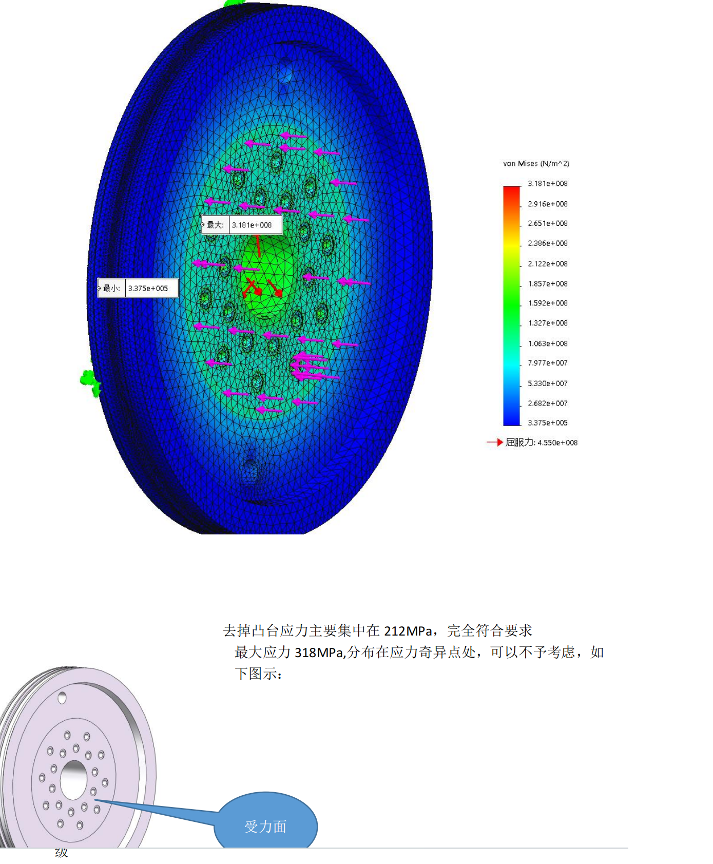

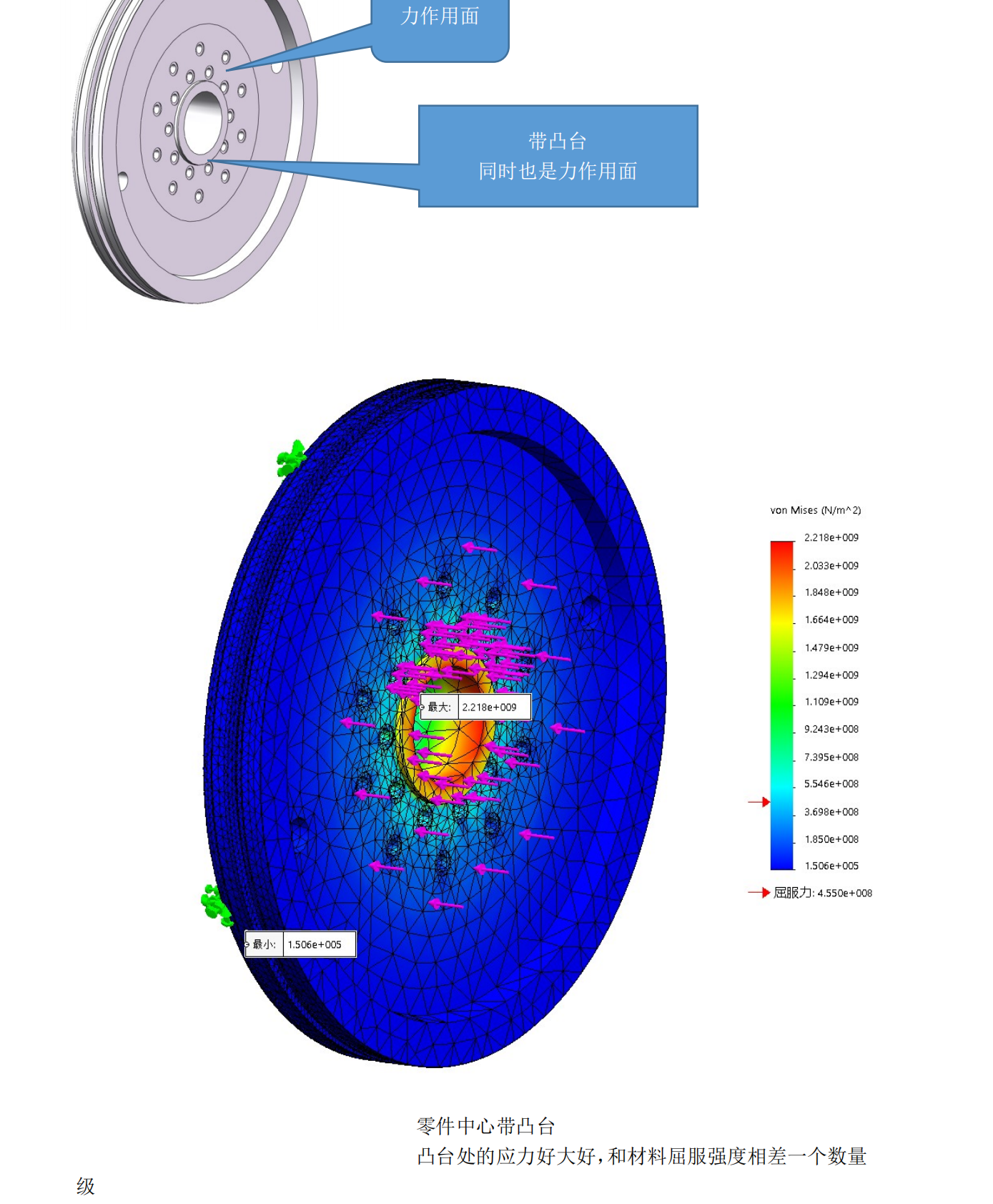

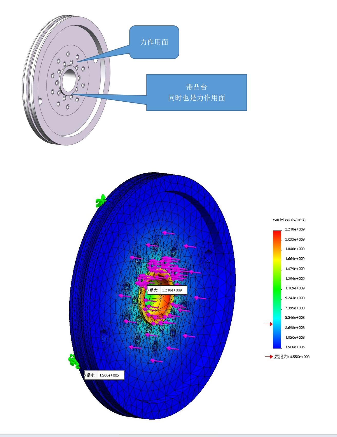

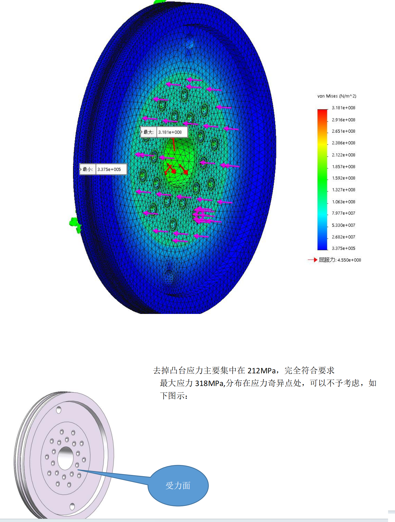

有凸台和没凸台应力相差这么大
发表于 2023-10-10 16:04:08 | 显示全部楼层 |阅读模式
带凸台
带凸台
不带凸台
不带凸台
去掉凸台.pdf
264.66 KB, 下载次数: 0, 下载积分: 威望 -10 点
应力偏差太大.pdf
333.62 KB, 下载次数: 0, 下载积分: 威望 -10 点

 楼主| 发表于 2023-10-10 16:15:26 | 显示全部楼层
图片补充
带凸台
带凸台
不带凸台
不带凸台

 楼主| 发表于 2023-10-10 16:24:04 | 显示全部楼层
望己成龙 发表于 2023-10-10 16:08
兄台,直接用贴图多好,下载附件比较蛋疼
帮我看以一下
不带凸台
不带凸台
带凸台
带凸台
发表于 2023-10-10 16:34:24 | 显示全部楼层
分析做不出来不可怕,做出来不敢用才最可怕
发表于 2023-10-10 16:37:06 | 显示全部楼层
你受力分析力用的总数还是条目对分析结果是有影响的,力一定的情况下受力面积小,压强必然增大
发表于 2023-10-10 16:37:13 | 显示全部楼层
载荷,约束也介绍下呗
