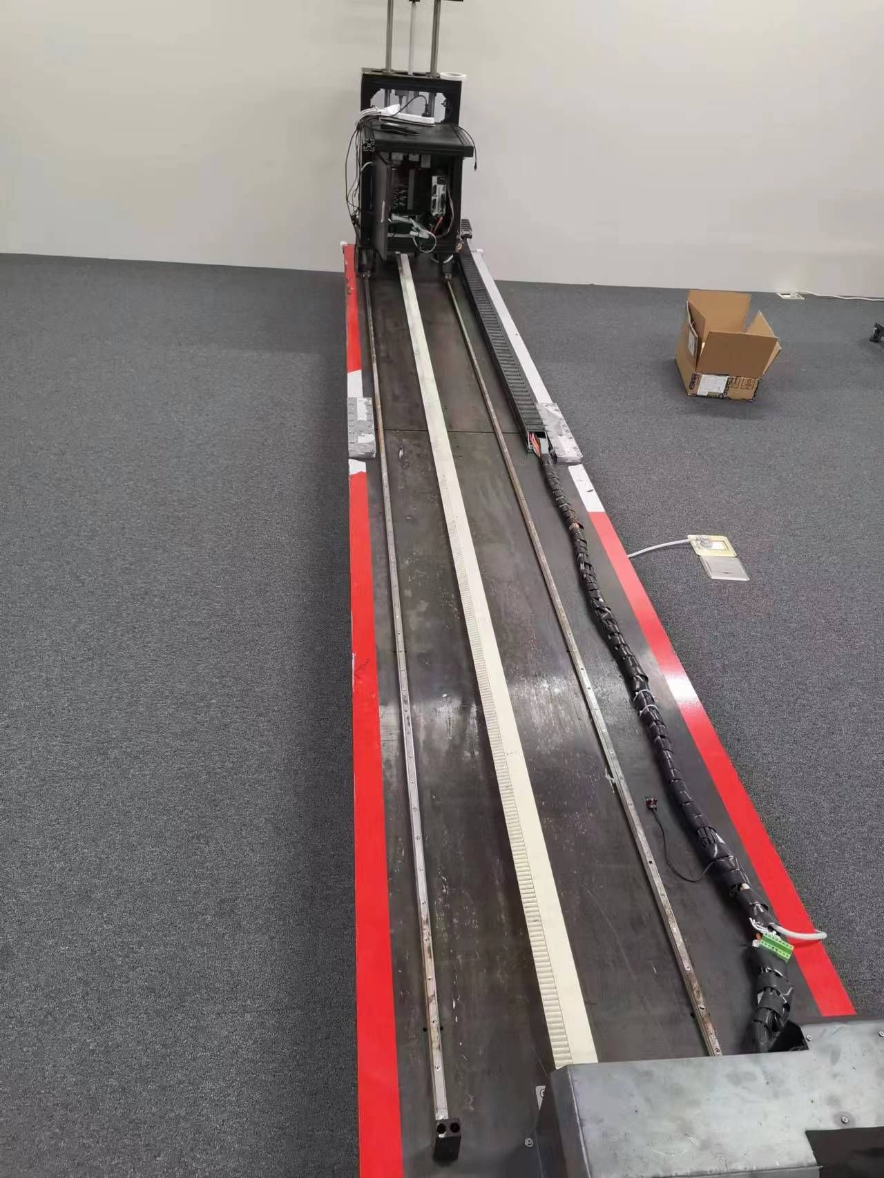

伺服电机或者步进电机和磁栅尺搭配使用,驱动是怎么选型的?

我的主要应用是连续0.1-3米的测距功能,目前的激光测距仪精度太差只有不到±0.5毫米的精度,距离传感器又没有连续测量这么大行程,精度又控制在丝级的,而且成本很高,所以想到用磁栅尺机构来测量距离。

把图贴出来,看看你的使用场景。你的想法是可以的,监控位置是好做的,把传感器发出的脉冲通过单片机接收后计数,再与PC端通讯,这个是很简单的。我可以给你定制软硬件。

就是一个同步带轮传动,伺服电机驱动的直线运行机构,实际情况是伺服电机显示负载运行到了2米的距离,实际值没有办法实时测量,目前使用的是激光测距仪,这个测量的误差本身就是±0.5mm以上,那这样子就是测量系统的误差远远大于机构的运行误差,用这样的测量工具去检测,没法保证实际运行的距离精度达到0.1㎜以内。目前基恩士最厉害的传感器误差可以到微米级,但是它的测量行程很小,根本打不到长距离的使用要求,我要测0.1-4米以内任何随机点的真实值,公差,测量范围,成本综合考虑下来,就只有磁栅尺能满足这个要求,但是我没有实际用过,怎么把磁栅尺的信号直接转换成测试距离,磁栅尺这边是不是要加一个驱动还是什么硬件跟运动控制卡通讯起来,这样就能实现低成本的远距离精确测量。

磁栅尺直接接PLC读数显示在屏幕呀

这不是简单了,本质就是搞个高速计数器,读取编码器的脉冲数,再乘以系数就得到距离了。你随便搞个plc上去都可以

最后我总结一下:整体方案可行,具体实施:购买一套磁栅尺,如果需要校准电机的精度,就选择一款带编码器接口的电机驱动器,相当于驱动器要接收来自电机本身的脉冲信息,还要接收来自磁栅尺的脉冲信息,假设磁珊的精度更高,那驱动就根据磁栅尺的脉冲信息为准,来校准电机的脉冲信息,从而控制电机走到准确的位置。
如果不需要反馈给电机,只需要当做测量系统,就需要购买一款带编码器接口的主板,用来接收来自磁珊的脉冲信息,通过软件编程来把脉冲信号转换为直线距离,可以在显示屏上展现实时距离。当然主板可以替换为PLC控制系统。

搞一套无动力的同步带(一根闭环皮带+两个惰轮)挂在滑台端,其中一个惰轮上插个旋转编码器上去,用PLC高速计数端口接收信号,一套下来,千把块钱。0.1mm的精度没问题的。
或者有那种拉绳式的编码器,现成的
