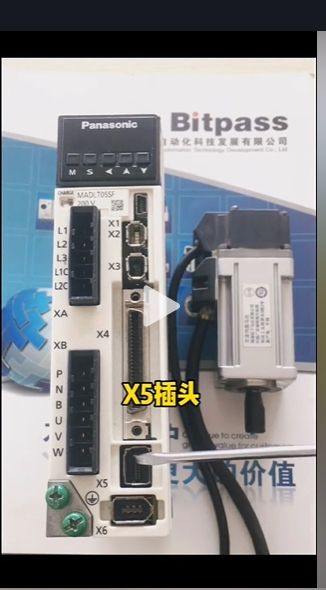

简单的同步带平移运行机构,想利用磁栅尺的测距原理实时反馈实际运行距离,驱动系统就用简单的步进电机或者伺服电机,疑惑的是磁栅尺反馈的距离信息如果跟电机的驱动控制联动起来,本身伺服就有一个驱动器,有内部反馈信号,然后磁栅尺的驱动怎么选择,怎么把磁栅尺的位置信息反馈给伺服,整个系统应该需要哪些硬件?怎么串联起来,求指教!

如果是步进电机,驱动器是没有接反馈功能。如果是伺服电机,你的驱动器得有全闭环功能,才能接第二路编码器

既然准备用全闭环了,就应该用好点的测量的传感器,用磁栅尺。这个你应该问电气论坛。或者问伺服电机厂家技术,松下的是在伺服驱动器单独有个接口X5。    另外一种方式应该是可以外接磁栅尺,将信号输入给PLC,用PLC比较指令,比较外部位置,与编码器理论位置差额,PLC再给伺服电机脉冲,控制其运动到实际位置。这样可能有点麻烦。没试过。
