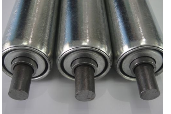

滚轮快拆机构,请教
发表于 2023-9-28 08:08:21 | 显示全部楼层
弹簧压入式辊子可否参考

 楼主| 发表于 2023-9-28 09:17:06 | 显示全部楼层
Aleksander 发表于 2023-9-28 08:08
弹簧压入式辊子可否参考
这个可以买现成的吗
 楼主| 发表于 2023-9-28 09:18:40 | 显示全部楼层
刘涛123 发表于 2023-9-27 17:30
楼主,是更换外面这个轮,中间轴承与轴不用更换吗
轮子和轴 轴承是一体要一起快拆

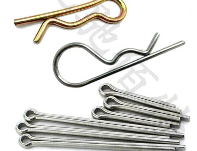

发表于 2023-9-28 09:20:00 | 显示全部楼层
一端台阶限位,一端弹簧柱塞当插销
我赞同这个方案  发表于 2023-9-28 14:55
 楼主| 发表于 2023-9-28 09:20:28 | 显示全部楼层
Lixinwu 发表于 2023-9-28 07:49
按图示,用弹性零件卡簧卡柱。
这个不好直接快拆拿下来吧?
发表于 2023-9-28 11:56:11 | 显示全部楼层
笑对人生123 发表于 2023-9-28 09:18
轮子和轴 轴承是一体要一起快拆
能不能把你需要用的扳手更改为梅花旋钮和七字把手,
