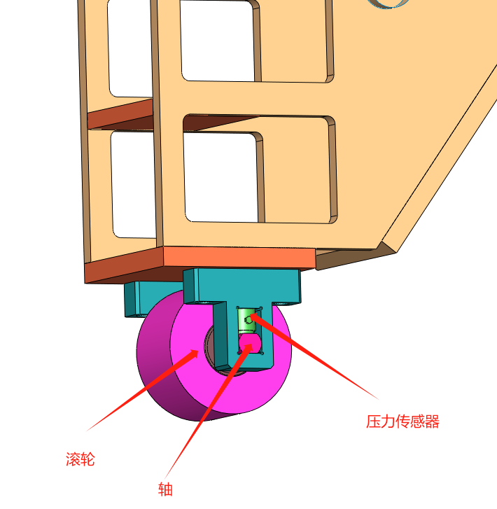

如上图所示,滚轮容易磨损,要设计成快拆机构,现在的设计还是需要拆几个螺丝,有没有前辈指导一下,有没有其他的快拆方式,感谢

只拆滚轮?轴要不要一起拆?可以参考山地车的快餐轮组,无需工具,手一搬就能拆装
发表于 2023-9-27 16:54:43 | 显示全部楼层
侧面做一个按钮的机构,装的时候按起来,装好后松下按钮就可以了
按钮下面是一个弹簧+定位销, 定位销作锁住滚轮轴使用.

轴做成可以从一侧抽出来的 轴抽掉 轮就下来了
发表于 2023-9-27 17:30:50 | 显示全部楼层
楼主,是更换外面这个轮,中间轴承与轴不用更换吗
 楼主| 发表于 2023-9-27 21:42:27 | 显示全部楼层
轴承跟轴一起快换
发表于 2023-9-27 23:03:47 | 显示全部楼层
轴与轴承间隙配合,然后轴是没有台阶的,都是松,从一侧敲过去就整条轴敲出来了,安装的时候轴两端通过紧定螺钉或者插销定位,这样就只要松掉紧定螺钉就可以拆轴。

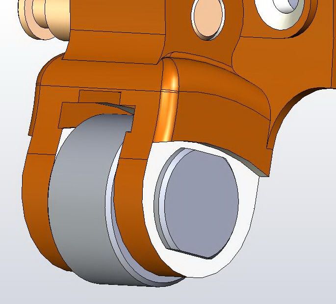

第二个方法是,支座做成半圆开口槽,轴与轴承过盈配合,两端轴头从支座缺口滑入到支座内,然后拧螺钉别住两端轴头。

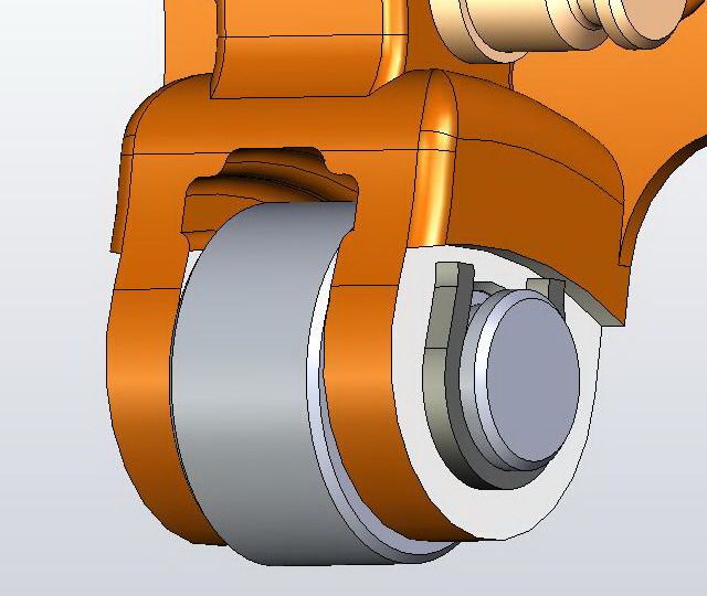

按图示,用弹性零件卡簧卡柱。
