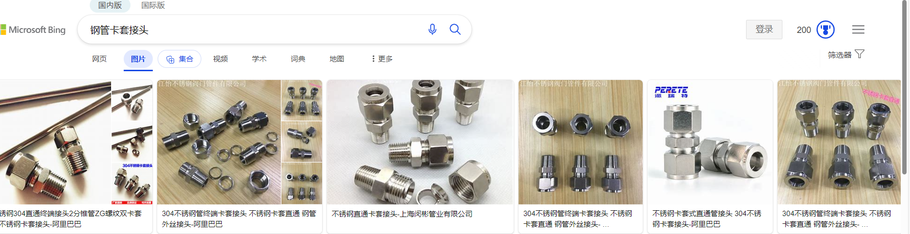

发表于 2023-9-23 17:03:43 | 显示全部楼层
屏幕截图 2023-09-23 170310.png 这些都是,,,,
气路是不锈钢,怕上锈  发表于 2023-9-24 08:39
谢谢,原来跟油路里面油管的接法一样。  发表于 2023-9-23 17:59
